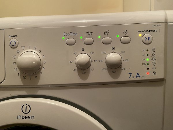

Marque : Indesit
Appareil : Lave linge
Modèle : IWC7145
Bonjour, la machine n'avait pas finit son cycle qu'elle s'était arrêtée sans l'essorage. Résultat linge mouillée et plein d'eau dans le tambour.
Ensuite impossible de lancer une machine, elle se remplissait d'eau mais ne lançait aucun cycle.
j'ai changé la carte électronique et maintenant quand je l'allume elle m'indique un code (photo ci dessus) et je n'arrive pas à savoir ce qui ne va pas, merci de votre aide par avance.
le 06/01/2025 à 15:21
Vous avez achété cette carte électronique qui doit être propre à votre appareil de par sa programmation. Est-ce le cas ?
