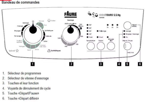

le 04/01/2025 à 14:51 [édité le 04/01/2025 à 14:54]
Merci beaucoup de votre réponse ! Je suis allée voir les identifications code mais j´ai du mal à analyser le code erreur (absence de tableau d'affichage)
Voici la bandeau de commande de ma machine
Le voyant Température est allumé en vert fixe sur Froid
Le voyant de la touche "Départ/Pause" est clignotant vert de façon continue.
Pouvez vous m'aider à analyser le code erreur svp ?
Merci par avance
le 06/01/2025 à 15:13
Il faut compter les séquences de clignotement des voyants dans votre cas.
