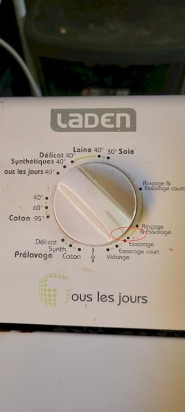

Lorsque je lance une machine, le programme se déroule bien jusqu'à l'essorage. Je suis obligé de tourner manuellement le bouton du programmateur pour que l'essorage s'effectue.
Merci par avance.

L'apapreil doit se vider de son eau pour que l'essorage puisse se lancer; Est-ce le cas ?
Il faut que je vérifie mais lorsque j'avance le programmateur à la main, l'essorage se lance bien et il n'y a pas d'eau dans le tambour après l'essorage. Je refais le test et je vous retiens au courant.

Bonsoir, J'ai fait le test. Quand la machine n'avance plus, elle est pleine d'eau. Le fait d'avancer manuellement le programmateur lance la vidange puis l'essorage.

En ce cas ce peut être la pompe de vidange qui se bloque; Voyez si elle est chaude au moment du défaut, cela validera son défaut.

J'ai lancé un lavage à 60 degrès. Les premières vidanges et les premiers essorages fonctionnent bien. Le programmateur bloque à un endroit précis (sur la photo). Lorsque je décale le programmateur, la vidange se lance et le cycle se finit.

Bonjour, J'ai trouvé la notice sur Internet et j'ai trouvé d'où venait le problème. Le bouton "Arrêt cuve pleine" avait été enclenché sans faire attention. Cela a comme conséquence l'arrêt de la machine comme indiqué sur la photo. Merci pour les différentes réponses
