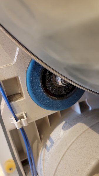

Mon seche linge ne tourne pas beaucoup sur une année.
J'ai voulu le relancer dernièrement et je me suis aperçu qu'il produisait un bruit de tapement "cyclique" lors de son fonctionnement.
J'ai donc démonté les parois et je pense avoir trouvé l'origine du problème : les galets de tambour semble "tassés". (Cf photo ci dessous, vidéo : https://youtu.be/Pk3yV8MC6i8?si=N-Aaqres5dQjmwp6)
La courroie semble en bonne état et bien tendue.
Je pensais donc changer les 2 galets (qui sont dans un état similaires) pour ce produit : https://www.pieces-tout-electromenager.com/paliers-roulements/22699-galet-support-tambour-seche-linge-haier.html (ref LAC800201C).
Avant d'engager des frais inutiles pourriez vous me confirmer que ce sont les galets qui provoquent ce soucis et non autre chose ?
