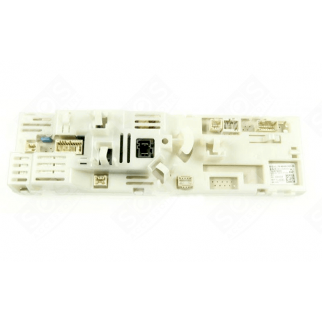

Ce matin mise en route de mon séche linge aucun voyant ne s'allume et quand je tourne le programmateur rien non plus
j ai démonté les parois arrieres et de côté pour acceder au circuit électrique pour voir si un fusible était visible rien trouver
vous me conseillez de regarder vers quelle systeme electrique pour le controler au niveau du séche linge
prise murale marche puisque le lave linge branché dessus tourne
merci de vos réponses
je ne suis pas un grand bricoleur
Hitman
le 29/11/2024 à 10:23
Vérifier la présence du courant (230v)
De la prise murale à l'entrée de la carte de puissance.
Si à l'entrée de la carte de puissance est alimentée en 230v et qu'il n'y a aucun voyant ni affichage c'est que l'alimentation a découpage sur la carte électronique est en défaut.

oui le courant arrrive jusqu 'a l entrée j ai testé la conectique du branchement donc vous me conseillez de vérifier les différents composants de ma carte si c possible par un professionnel d'electronique car j ai cherché jai trouvé le module avec la carte mére mais à quel prix autant changé le séche linge
l alimentation a decoupage qui est en défaut peut se changer ce défaut se trouve sur un relais ou composant de la carte vous pouvez me guider plus

Bonjour, La réponse que vous nous donnez est juste. Voir avec une personne qui a des connaissances en réparation des cartes électroniques Je regrette la photo que vous mettez, ne sers absolument à rien. Une photo pour un dépannage aux composants, doit être mise recto et verso sans le couvercle. Sebmenager et moi-même nous ne détaillons pas le dépannage de carte électronique.
