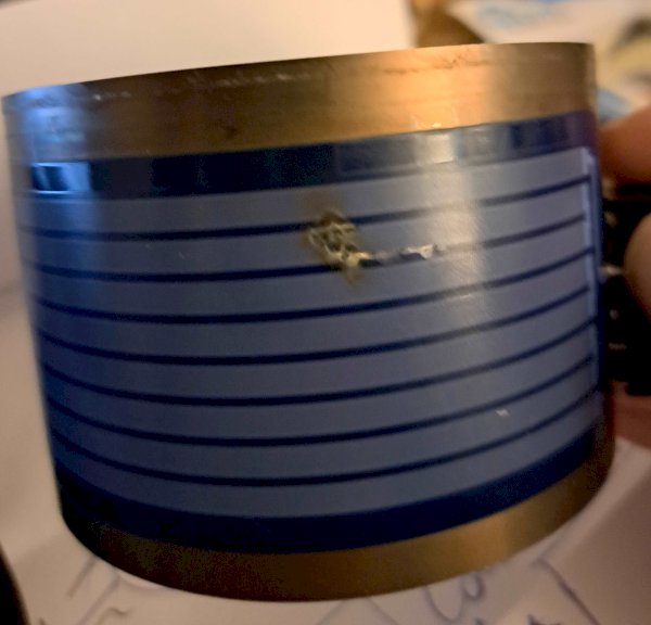

suite code erreur E09, et demontage pompe cyclage, la mesure resistance indiquait pompe HS. J'ai donc procédé au remplacement par un modèle trouvé sur le site indiqué comme compatible. Suite mise en place, cela fonctionne, plus d'erreur, par contre l'eau reste froide.
J'ai vérifié les connexions, tout semble ok. Je n'ai plus d'idée.
Noté toutefois que sur le corps de la pompe, l'ordre de certaines connexions repérées 1/2/3 sur l'ancienne pompe, était désormais 3/2/1 sur la nouvelle. Par contre la fiche de branchement ne s'adapte que dans un sens.

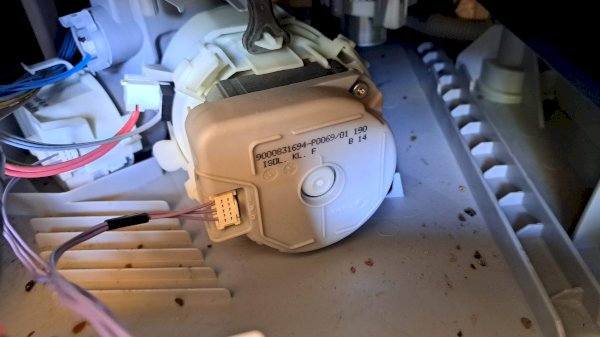

Photo de la pome originale
Pensez-vous que le pb vienne de là ?

La pompe d'origine était celle-ci
Les chiffres dont je parle sont sur la partie moteur
Je l'ai démontée et la résistance était HS avec dépot à l'intérieur du cercle.
photo ci-dessous
La nouvelle pompe est similaire, mais l'eau ne chauffe pas
Sur la partie moteur, les mêmes chiffres apparaissent dans l'ordre 3/2/1, alors que sur l'ancienne c'est 1/2/3

Maintenant, je peux répondre à votre question : J'ai donc procédé au remplacement par un modèle trouvé sur le site indiqué comme compatible.
La solution a été remise par Myron le 6 septembre 2024,en signalant qu'il faut changer de pompe de cyclage. (n'est pas la bonne pompe pour votre appareil)
Voici une solution : sois changé la pompe en achetant la pompe de cyclage avec comme référence constructeur 00651956.
Ou d'inverser le chiffre 1 et 3 , sens de rotation du moteur (en coupant les 2 câbles à 3cm de la fiche ,puis brancher provisoirement avec un domino.
Faire un essai de fonctionnement de l'appareil.
Si tout est bon, vous supprimez le domino en soudant les câbles en n'oubliant pas de mettre de la gaine thermorétractable.

J'ai opté pour la deuxième solution et ai changé la pompe pour la réf indiquée iso celle de Myron..
Mise en place hier et testée, tout fonctionne impec.
Un grand merci.
Par contre je retiens l'autre solution qui m'avait traversé l'esprit mais pas réalisée.
Dernière question sur la pompe changée l'ordre des connexions est aussi 3/2/1. Du coup les branchements internes pompes sont différents pour que cela fonctionne ? C'est juste par curiosité
