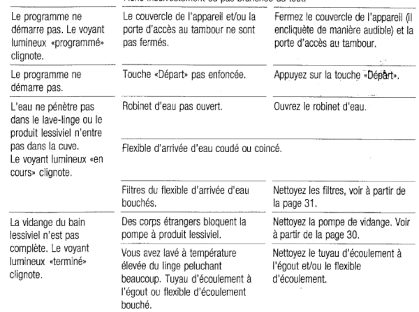

Je selection un programme, bouton démarré, le tambour tourne 1 seconde, s'arrete et je n'entend pas le clic et le remplissage.
il recommence 3 fois puis se met a clignoter sur les 3 voyants.
j'ai changé la pompe mais elle fonctionnait
electrovanne par une autre ( je ne sais pas comment tester son fonctionnement)
capteur de niveau qui semble fonctionner.
si le moteur tourne cela ne semble pas venir des charbons?
pouvez-vous éclairer ma petite lanterne?

Bonsoir pascal41,
Ne jamais surcharger la quantité de linge (balourd)
Vérifier une par une les causes ci-dessous .
- Vérifier : les causes pour un problème de sécurité porte.
- Vérifier : les causes pour un problème de vidange
- Vérifier : les causes pour un problème d'alimentation en eau
- Vérifier : les causes pour un problème de chauffe avec sonde CTN.
Dernier cas : défaut sur carte électronique.
