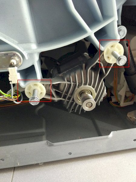

le 18/11/2024 à 19:38 [édité le 19/11/2024 à 08:16]
Bon j'ai bien localisé le boitier mais je suis géné par le moteur pour l'ouvrir complétement...
pour retirer le moteur, il faut enlever les rond blanc mais comment ? ca ce dévisse ou il faut tirer dessus ?
En tout cas, un grand merci pour l'aide déjà apporté.
le 19/11/2024 à 18:43
Sortez les vis, des deux entretoises prendre un grand tournevis plat,  mettre entre la pièce blanche et le moteur, l'entretoise sortira vers l'avant.
Maintenant, vous pouvez sortir le moteur vers l'avant.

top j'ai réussi, les deux entretoises sont venues avec le moteur. J'ai pu le retirer et le tester 5,6ohms entre chaque bornes donc a premiere vu le moteur n'est pas en cause.

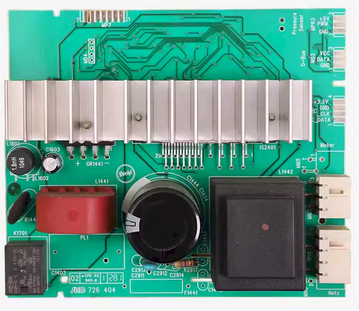

J'essaye de sortir la carte electronique maintenenant...il y a une languette sur le haut mais la carte ne vient pas..Il y a une méthode particulière ? est ce qu'il y a une possibilité de la tester ?
J'ai appelé une personne qui répare les cartes electronique et il m'a dit qu'il ne pouvait pas réparer car le composant est fabriqué par siémens et qu'il n'est pas vendu seul. est ce bien le cas ?
le 20/11/2024 à 20:08 [édité le 20/11/2024 à 20:10]
Sur les moteurs inductions , garanties 10 ans par le constructeur.
La panne est souvent la carte de commande du moteur.
Pouvez-vous faire le programme test , pour connaître le code erreur que l'appareil possède ?
PS: pouvez-vous me dire si la carte de commande moteur correspond à celui de la photo en pièce jointe ?
le 20/11/2024 à 21:41 [édité le 20/11/2024 à 22:17]
La machine a plus de 10ans ;-) et effectvement la carte de commande moteur correspond à celle la...

S'il vous faut la carte de commande qui est bien celle que j'ai montrée.
Vous pouvez la recevoir chez AliExpress pour le prix de 46,79€ +3,38€ de frais de port.
Concernant le programme test, il n'est pas bon.
La carte de commande du moteur, en vous dit , qu'il est impossible de recevoir les composants.
Il faudrait retirer le grand radiateur pour voir les composants , puis faire une recherche pour savoir s'il est possible de les recevoir.

le 05/12/2024 à 09:15
Bonjour Hitman,
J'ai reçu la carte electronique qui était parfaitement identique à l'originale, je l'ai remplacé et maintenant mon lave linge refonctionne parfaitement comme au 1er jour. J'ai pas mal galéré a remettre la courroie, mais j'y suis arrivé !!!
En tout cas un grand merci pour ton aide et pour le diagnostique qui était le bon ;-)
