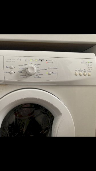

il s'agit d'une machine à laver le linge à chargement frontal : sa fonction essorage ne fonctionne plus, le programme se bloque. Je crois que c'est une des conséquences d'un chargement avec des pulls et sans doute d'un poids excessif. La protection anti-balourd a pu etre activée et a du bloquer la carte d'électronique. Le voyant service s'allume.
Après un accès au moteur par l'arrière du LL et aussi à l'arrière du panneau avant, je n'ai pas vu de pb apparent sur les faisceaux de fils tant au niveau moteur que vers le panneau de contrôle.
J'ai coupé le courant sur la machine plus d'une demi heure et à la remise sous tension pas de changement. Je peux sélectionner la vitesse d'essorage sur la face avant. La fonction vidange fonctionne et évacue l'eau.
Si mon diagnostic est correct, qq'un pourrait il me dire précisément comment réinitialiser la carte d'électronique de ce type de LL ? Et annihiler le blocage du à laprotection anti-balourd  ?
Merci de vos conseils, je joins une photo de la face avant du LL pour faciliter votre réponse sur lamanip à faire sur la face avant

Chez whrilpool , il n'y a pas besoin de réinitialisé l'appareil après un défaut.
La panne est toujours en mémoire .
Faite un essai avec la fonction rinçage essorage , tambour vide,  l'anti-balourd ne sera pas pris en compte en tant que défaut.
Mettez une photo du bandeau complet, au moment où l'appareil se bloque (avec le témoin du voyant service allumé).
La panne doit être le moteur, ou défaut sur la carte électronique.
Avec la photo, je pourrais vous donner la panne.
Ou Faite, le programme test , pour connaître le code erreur .

Bonjour, je vous joins
la photo du bandeau avant : le voyant départ clignote en vert. Merci de votre diagnostic ?

Comme l'avoir mentionner sur mon poste du  19/11/2024.
Votre problème ne vient pas d'un balourd,ni d'un RAZ .
En écrivant: Pour moi, il faut faire une RAZ sur la carte d'électronique pour affranchir le défaut comme vous le prétendiez.
La panne est: Moteur ou  Carte électronique.
Donc faite ce qui est demandé sur mon  poste du le 18/11/2024 concernant le contrôle du moteur.
