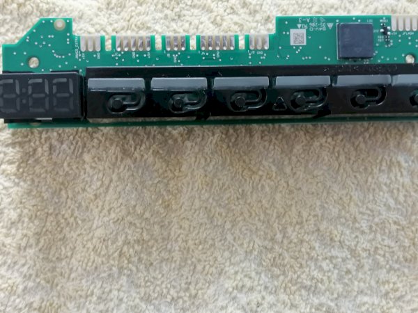

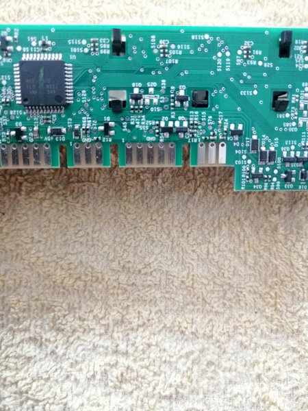

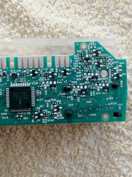

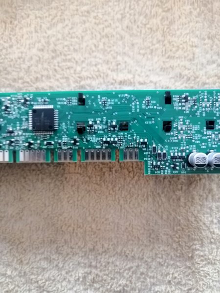

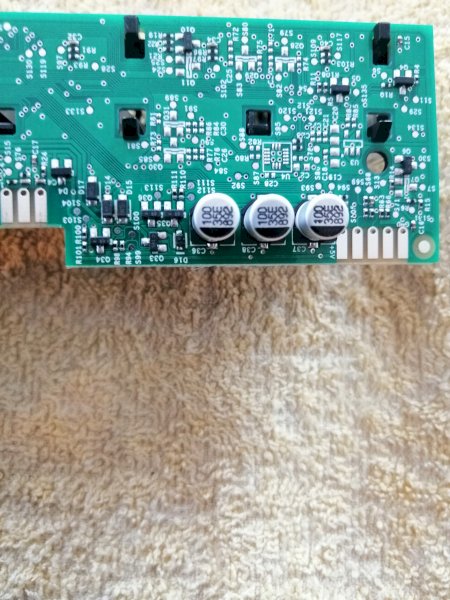

Le clapet de ma boite à produit est bloqué en position ouverte. L'électro-aimant est en fait alimenté en permanence et pousse le petit piston qui ouvre le clapet. Quand je coupe l'électricité, le piston redescend  au bout d'une minute environ et je peux fermer le clapet. Quand je rebranche l'alimentation, au bout de quelques secondes, le clapet de la boite à produit s'ouvre. J'ai changé l'électro-aimant, mais pas d'amélioration. Un technicien m'a dit qu'il fallait changer le module. Mais vu le coût de la pièce, j'aimerais être sûr que cela reglera le problème. Je suis profane en la matière. Néanmoins, en démontant le module, je n'ai rien vu de grillé ou d'anormal sur la carte. Peut-être que des yeux plus avisés verront quelque chose sur les photos. Merci pour vos conseils. Cordialement,
Jean
le 07/11/2024 à 09:26
Oui en effet. Ce type d'organe est commandé par le module électronique; C'est donc le seul à être en cause sur le sujet. Vos photos concernent le module d'affichage, ce n'est pas le même article.
