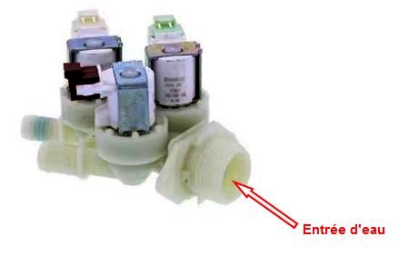

Vous avez raison, il y a bien une entrée d’eau dans votre lavante -séchante pour la phase de séchage.
Pour participer au séchage du linge, de l’eau est admise à faible débit lors de la phase de séchage pour assurer une condensation de l’air chaud circulant lors de cette phase (eau de condensation qui est éliminée par la pompe de vidange (sans doute celle que vous entendiez tourner)).
Pour l’admission d’eau votre lavante-séchante est équipée de 3 électrovannes (robinets électriques internes) plus communément appelée électrovanne 3 voies.
2 de ces électrovannes sont destinées au lavage pour alimenter les réservoirs de produits détergent et assouplissant.
La 3ème est l’électrovanne dite de condensation alimentant l’appareil lors du séchage.
Ci-après vous trouverez une image de cette électrovanne 3 voies.
C’est sur cette électrovanne 3 voies que se fixe le tuyau d’arrivée d’eau. Elle ne sera donc pas difficile à localiser.
Vous pouvez donc effectivement demander à votre gendre de venir faire le contrôle de cette électrovanne 3 voies avec son multimètre.
Les bobines des 2 destinées au lavage devraient avoir une résistance ohmique (électrique) de l’ordre de 2 à 4 k Ω (je n’ai pas les valeurs exactes).
La bobine interne de l’électrovanne de condensation pourrait avoir une résistance ohmique infinie, si elle est coupée (et ne permettrait donc plus l’ouverture de ce robinet électrique lors du séchage)
Toutefois, si la panne est bien là, le contrôle de résistance des bobines pourraient renvoyer des valeurs normales et dans ce cas, la panne pourrait être aussi d’ordre mécanique (clapet interne grippé ou filtre d'entrée obstrué (mais il doit être commun aux 3)).
Mais il faut donc commencer par le contrôle électrique de résistance.

Les tests ont été faits et la partie verte affiche en effet OL alors que les deux autres affichent environ 3.80 (et 3.76).
J'en déduis que c'est l'électrovanne qui ne marche plus ?
Est ce une réparation que mon gendre peut faire ? Ou trouver des pièces ?

L'électrovanne pour laquelle le multimètre affiche OL présente effectivement une rupture de la bobine de son électro-aimant.
Le remplacement n'est pas bien difficile à effectuer.
À vérifier, mais sauf erreur de ma part, l’électrovanne de votre appareil se dépose en lui faisant faire un quart de tour tout en appuyant, à l’extérieur de l’appareil,  sur 2 petits plots qui sont engagés dans la tôle AR de l’appareil (il doit être facile de les localiser).
