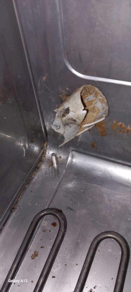

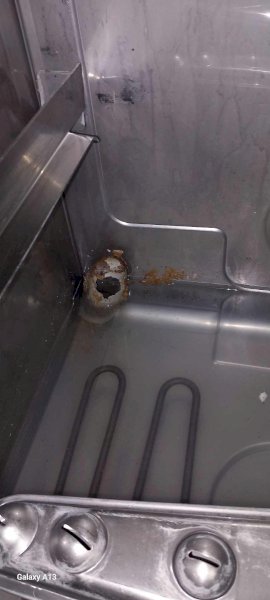

mais je me suis apercu que dans la cuve j ai un souci , du coté gauche a l arriere il y a un petit bitogno qui sort est qui etait recouvert avec un espece de caoutchoux comme un petit tuyau , je vous met une photo , mais comme je n ai pas de manuel du lave vaisselle je ne sais pas a quoi ca sert le bitogno, il est en inox ,
merci de votre aide ,
daniel
le 10/04/2024 à 16:58
C'est la chambre de compression. Faites une demande pour référencer la pièce au catalogue.
SR
le 10/04/2024 à 18:33
bonsoir , Sebménager (Technicien officiel et administrateur)
merci de ton aide , stp , expplique moi a quoi sert est comment fonctionne la chambre de compression sur mon lave vaisselle ,
il y a un bout de tube fileté qui etait enmanché par dessus un bout de tuyau en caoutchous ,et je comprend pas a qoui ca sert ,
