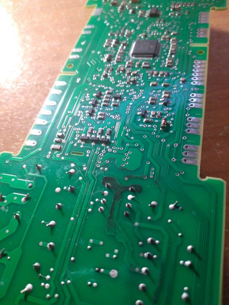

Marque : Bosch
Appareil : Lave linge
Modèle : Aventixx 7
Bonjour, je suis entrain de dépanner un lave linge, après avoir fait son programme, elle redémarre un cycle toute seule qui dure 20 à 30 min de plus. Il y a des trace de chauffement sur la carte mais rien qui est HS. ??? Ça pourrait venir de quoi ??
le 26/01/2024 à 11:26
Si l'apapreil recommence ses cyles tout seul, c'est que l'électronique est en défaut. Son échange sera nécessaire.
