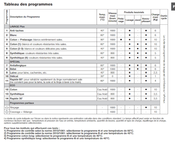

Vous n'avez pas d'essorage seul sur les programmes de votre appareil.

non il n'y en a pas

alors j'ai essayé essorage +vidange je n'entend pas la pompe tourner mais peut normal puisque la machine est seche, puis quelques minutes plus tard elle fait l'essorage

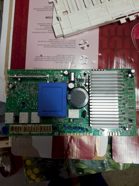

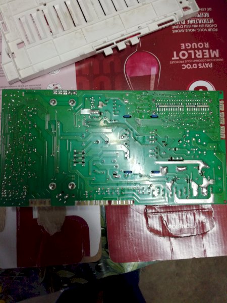

j'ai sortie la carte puissance qui a l'aire belle (photos a venir), la pompe est bien branchée et je la test a 190 ohms

OK, donc si elle est alimentée elle doit tourner. Elle est donc HS.
