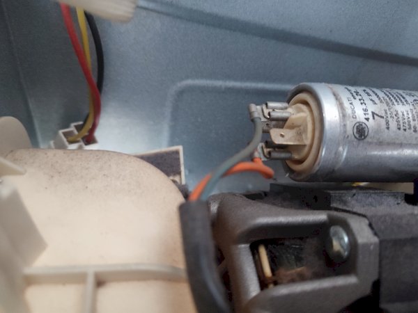

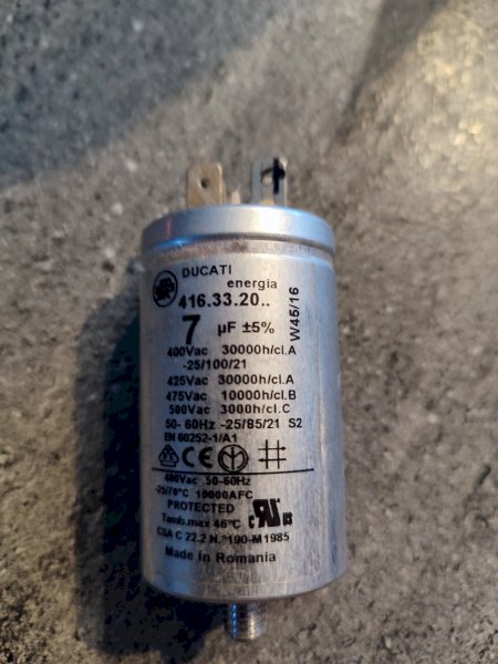

Le condensateur de mon sèche linge est il permanent ou de démarrage? Y a t'il un
créé le 11/01/2024 à 13:00 [édité le 24/04/2026 à 11:03]
Marque : Candy
Appareil : Sèche linge
Modèle : GCC7913NB 47
N° de série : 311005831
Je veux changer le condensateur de mon sèche linge  mais je ne sais pas si c'est un condensateur permanent et si il est polarisé

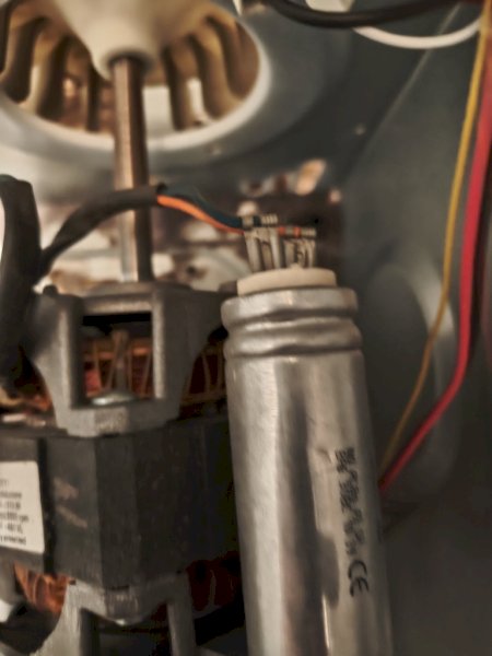

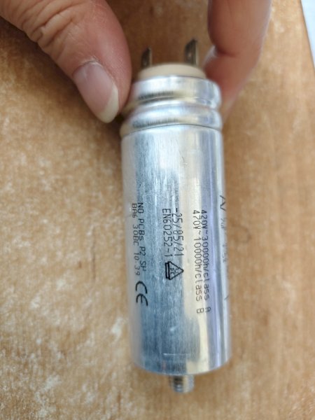

Meme question comment connaitre la polarité ?
Merci d'avance pour vos retour.
SANDRA.

Pas de polarité sur ce type de condesnateur alimenté en courant alternatif. Il faut bien raccorder sur chaque borne distincte par contre.

Merci pour votre retour, c'est très gentil.
Comment reconnaitre les bornes ?
Merci d'avance pour votre retour.
