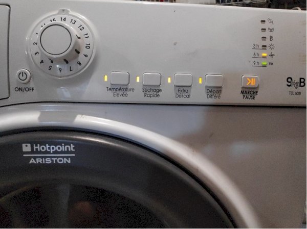

Notre sèche linge est en panne : plus de chauffe.
* au démarrage du cycle, et après 1 à 2 minutes, les voyants oranges clignotent; obligé de débrancher l'appareil car impossible d'arrêter celui_ci avec le bouton on/off.
* Après contrôle de la résistance (o.k) des thermostats de chauffe (o.k) l'un ouvert et l'autre fermé ?
* Thermostat c.t.n de surchauffe (résistance -o.k)
Est-il possible que la carte de puissance soit H.S.
Merci pour votre réponse - Cordialement.

Il faudrait dans un premier temps savoir quels sont les voyants qui clignotent. Pouvez-vou snous en faire une photo ?

Voici la photo correspondant aux voyants les cinq du bas ; merci pour votre réponse.

Je reviens vers le technicien officiel, est ce possible d'avoir un réponse à ce problème des cinq témoins
qui clignotent après deux minutes au démarrage, merci d'avance.

Ok, votre appareil indique un souci sur la sonde de température situé à l'avant de l'appareil. C'est cet organe qu'il faut tester .

Sèche linge réparé :  après plusieurs recherches, la panne était la pompe de relevage bouchée (pleine de bourre) + le klixon de sécurité (thermostat de surchauffe) réarmement difficile par le petit central, si cela revient (remplacement) , pour l'instant c'est fonctionnel.
Merci au technicien officiel pour ces réponses.
le 26/01/2024 à 11:20
Pas d'élévation de température lue par l'électronique en ce cas, d'où l'origine du défaut.
