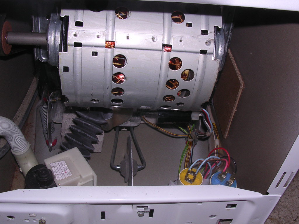

Ma machine Vedette 5585 (pas toute récente mais qui fait du bon boulot jusque là), a un problème : le tambour ne tourne pas durant la phase de lavage. Il y a une légère impulsion qui n'est pas suffisante pour que le tambour soit emmené dans sa rotation. Je tourne le programmateur jusqu'à l'essorage et celui-ci fonctionne normalement.
Quel diagnostic peut-on faire d'un tel problème et quelle piste de solution puis-je envisager ?

bonsoir,
je pense qu il va falloir vérifier vos condensateur moteur, il y a 2 condensateur, 1 pour vitresse de lavvage et 1 pour vitesse d éssorage. voir doc technique
bon courage

j'ai trouvé les 2 condensateurs. Comment savoir, (ne possédant plus la notice technique) celui qui concerne le lavage ? L'un est plus long que l'autre est il est relié à 4 fils. L'autre plus court, avec 4 causses mais seulement 3 fils.
C'est la seule différence.
Au pire, je vais changer les 2.

pour illustrer la situation, j'ai trouvé une photo de MAL qui n'est pas la mienne mais la configuration est la même au niveau des condensateurs :
- un (ici le jaune) avec 2 fils marrons et 2 bleus
- un (ici le bleu) avec 1 fil noir et 2 rouges
Celui qui a 4 fils sent un peu le brulé, donc je parie sur lui !
J'ai essayé de faire tourner la machine en débranchant un puis l'autre mais pas d'effet particulier. Mon 2eme essai a fait disjoncter la maison...
Je suis preneur de votre avis.
CP

Vous nous faite voir le moteur,et le condo moins visible.
Celui qui est en cause est pourvue de ces 4 fils,le second est un antiparasite.cordialement jean-Paul
