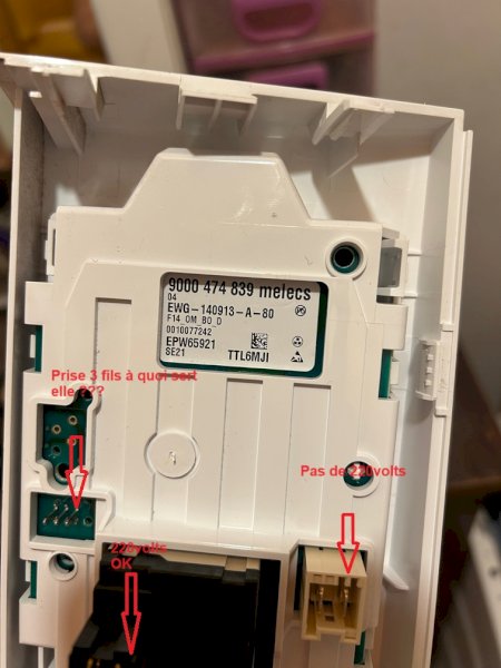

après remplacement joint de cuve. Impossible de démarrer le LL. Aucune leds allumées. Du 220v qui arrive de l'antiparasite sur le carte dérrière la boutonnerie, mais rien qui en resort .pour aller sur la carte de puissance.Il me semble que sur la carte en photo il doit sortir du 220v ou 20vcontinu mais rien ??????
Le verrou de porte passe bien....
Si quelequ'un peux m'aider merci
le 31/10/2023 à 15:51
Vérifiez le verrou de porte de votre lave-linge. Il peut être totalement bloquant si débranché par exemple.
