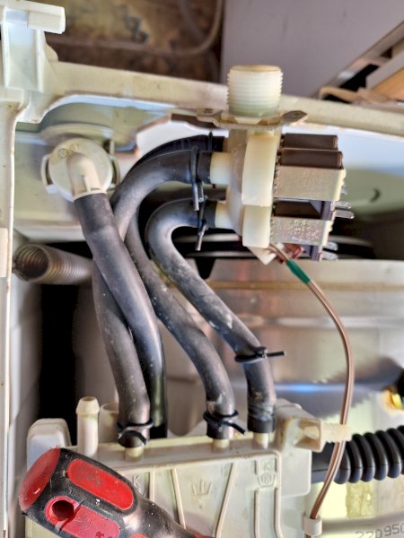

Bonjour, depuis un moment la machine à laver de ma belle mère se remplie d'eau environ la moitier du tambour.
Apparrement tous les jours, même si l'on ne l'utilise pas.
Je pense au programmateur mais ça peux-être aussi un problème de pompe de vidange ?
Merci de votre aide, Eric

Deu xpossibilité:
-Soit l'eau entre dans l'appareil depuis l'arrivée d'eau. Vous aurez alors de l'eau claire dans la cuve. Il faut alors vérifier l'électrovanne, elle peut ne pas être étanche.
-Soit l'eau entre par la vidange. Elle ne sera pas clair, et en ce cas il faut vérifier l'évacuation (Généralement sous evier pour ce phénomène).

le 26/10/2023 à 17:58
Je viens d'avoir la confirmation l'eau est propre.
Donc voir l'éléctrovanne, je vais chercher la référence pour trouver le bon modèle.
Encore merci, Eric

le 06/11/2023 à 17:59 [édité le 06/11/2023 à 18:04]
Bonsoir Sebménager, j'ai une très bonne nouvelle.
Vous avez trouver la cause de la panne, c'était bien l'electrovanne que vous m'aviez indiquer.
Délai rapide sur le site https://www.pieces-tout-electromenager.com
La machine fonctionne comme au premier jour.
Merci beaucoup, une la somme de 20€ environ avec le port la machine est réparée.
