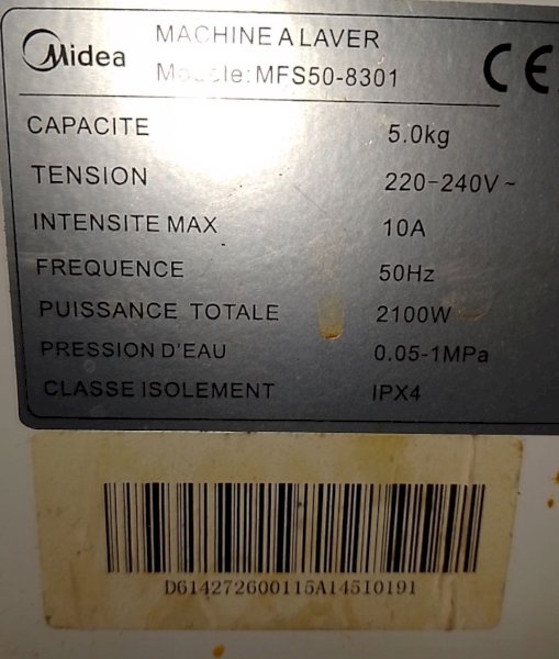

Bonjour, j'ai un petit soucis sur mon lave linge. Celui-ci se remplis d'eau en continu, et d'après quelques recherches le pressostat pourrait être mis en cause. J'ai testé electrovanne et j'ai bien une valeur de 3.8 Ohm/4.7Ohm. Le test de continuité sur le pressostat ne me donne rien, la référence est la suivante selong ks-2, je possède un second métalflexible hd505 t85u qui réagit à ohmetre entre 11-13 donc ma question est t'il possible de remplacer. Merci

le 24/10/2023 à 05:32
Bonjour Seb et merci de ton intérêt pour mon soucis.
Voici un début de la référence du lave linge : Mildea mfs50-8301
J'essaie de voir si je trouve la plaque signalétique.
le 24/10/2023 à 09:28 [édité le 24/10/2023 à 09:31]
