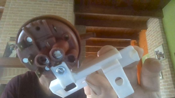

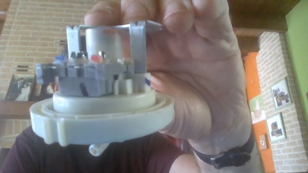

Panne:  mode lavage (coton, rapide...) - bouton départ -- pompe de vidange se met en route et vidange la cuve (j'avais versé de l'eau) - la machine injecte de l'eau alors que la vidange a presque fini de tout vidanger - une seconde d'injection d'eau et la vanne se referme, la machine affiche "END", la pompe continue à fonctionner - j'arrête la machine.
Remarque, la machine affiche "END" que l'eau soit injectée dans la machine ou un récipient afin de vérifier.
Ce lave linge a deux pressostats, un mécanique et un analogique les deux branchés à la même chambre de compression par un Y.
J'ai vérifié le mécanique qui a trois broches, il fonctionne (circuit ouvert fermé selon si on souffle dans le tuyau,  j'ai vérifié les deux circuits, un normalement fermé, l'autre normalement ouvert)
J'ai acheté un nouveau pressostat analogique, 3 broches.
Les tuyaux des pressostats ne sont pas bouchés.J'ai injecté de l'eau dans le tuyau d'arrivée dans la chambre de compression, pas de bouchon ;
La machine effectue correctement le programme "Essorage". Elle vidange puis le tambour tourne.
Je n'ai pas encore démonté la carte electronique car j'espère une panne moins couteuse. Quelqu'un aurait il une idée?

le 04/10/2023 à 15:26 [édité le 04/10/2023 à 15:26]
Je souhaite verifier le pressostat blanc (selon moi analogique car absence de vis de reglage).
J'ai lu que les pressostats analogiques sont alimentés en 5V et sortent un signal dont la fréquence varie avec la pression.
J'ai donc l'intention d'aller vérifier sur un oscillo. Pour connaître les branchements, j'ai placé un voltmetre sur le connecteur du pressostat qui si vous regardez sur la photo précédente, a chaque broche identifiée par une couleur, dans l'ordre Bleu , Noir et Rouge.
J'obtiens à l'allumage du lave linge :  NB: 2,65v ;  NR: 0,25V ; BR: 2,40V
Je nai donc pas de 5V cc.
Plus bizarre, j'ai entre chaque borne et le chassis du 240V ca
Je suppose que c'est anormal et je vais démonter la carte. Si quelqu'un pense que c'est un fonctionnement normal, peut il m'expliquer? Cordialement
