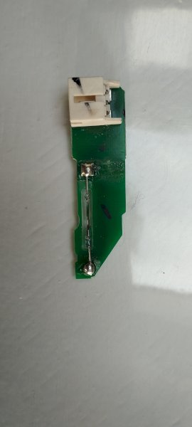

Bonjour a tous electrovanne changé et toujours la meme panne !!! Je pense au debimetre quand la roue tourne rien de se passe j"ai  mesurer avec un ohmmètre,  j'ai tester aussi avec un aimant l" ILS ne bouge pas toujours ouvert , celui ci fait parti du repartiteur , donc il faut tout changer je pense
le 28/10/2023 à 23:32
Bonsoir Laurent,
Lorsque la roue du débitmètre tourne sous l’effet de l’entrée d’eau, vous devriez avoir un affichage qui s’affole du fait de l’alternance très rapide d’ouvertures et de fermetures de l’ILS (ceci, en fonctionnement normal).
D’autre part, le test de l’ILS avec un aimant doit être fait platine de l’ILS sortie de son logement. Il faut en effet éviter que l’ILS soit soumis à la fois au champ magnétique de la roue du débitmètre et à celui de l’aimant de test extérieur.
Sans que l’on sache dans quelles conditions a été effectuée ce test de l’ILS, il est difficile de donner un avis.
D’autre part, il serait quand même surprenant que l’ILS qui se trouve dans une petite ampoule de verre sur la platine et qui est aussi neuf que le LV lui-même, soit défaillant (mais pas impossible).
Ne serait-ce pas les pistes de la platine ou le connecteur qui présenterait des traces de corrosion ? Une pulvérisation de nettoyant contact suffit quelquefois à rendre à nouveau le débitmètre fonctionnel.
Et enfin, si le connecteur a été débranché, les fils n’ont-ils pas été dessertis ? Dans ce cas le remplacement du Répartiteur ne serait pas la solution.
Maintenant, s’il s’avérait que l’ILS ne ferme effectivement jamais, n’y a -t-il pas une référence sur la platine de l’ILS ? Pouvez-vous en publier une photo ?

Bonjour Micad, en forcant et en cassant un peu le plastique du distributeur  j'ai reussi a sortir le petit circuit imprimé ou est souder l'ILS , je pense que c'est moi qui l'ai cassé en le sortant voila une photo
le 30/10/2023 à 14:17
Bonjour , j'ai changé L'ILS c'etait bien lui qui me causais des problemes , j'ai acheté un contact d'alarme et recuperer l'ILS , je l'ai resouder sur le circuit imprimé que j'ai demonté  et tous remarche comme avant

Bonjour Laurent,
Vraiment content de savoir que le problème de votre LV soit résolu.
Vous auriez pu également n'acheter que l'ampoule ILS seule. On trouve des sites vendeurs sur le net à un prix modique. Mais l'essentiel est que vous ayez résolu le problème de votre LV.
Pour ceux qui auraient à vous relire, il vous a sans doute fallu disposer les lamelles de l'ILS de façon strictement identique à celle d'origine.
