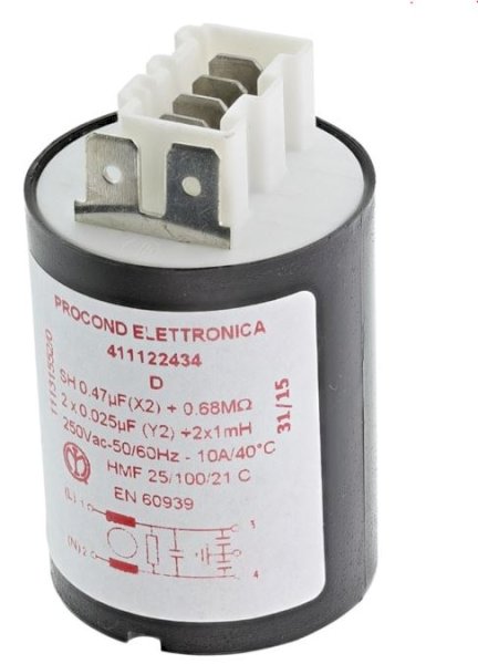

Et pour suggérer une autre piste :
On peut se demander si une défaillance du filtre antiparasite  du LV ne serait pas en cause.
>> Vous devriez faire un contrôle de la capacité de ce condensateur.
>> Vous pourriez également faire un essai de fonctionnement du LV en ayant shunté ce filtre antiparasite.
Attention cependant à ne pas en faire un mode de fonctionnement courant si cet essai était positif, car non seulement le LV pourrait envoyer des perturbations sur le réseau électrique, mais l’électronique du LV pourrait également souffrir des perturbations provenant du réseau.

le 21/09/2023 à 14:18 [édité le 21/09/2023 à 16:49]
Déposer le condensateur pour le tester serait nécessaire s'il était sur une carte électronique.
Sans avoir une vue réelle de votre appareil, ici, le filtre antiparasite est certainement situé tout de suite après le bornier sur lequel vient se brancher le câble d'alimentation électrique de votre LV.
Pour le tester, il faudra simplement le débranché (après avoir photographié la position des fils)
Ci-jointe une image de ce filtre antiparasite.
Par contre, ayant fait une réponse de principe hier en mettant potentiellement en cause ce filtre antiparasite (ce qui reste vrai), je m'apperçois, pour vous répondre aujourd'hui, que ce filtre est constitué de 3 condensateurs et comporte 6 broches.
Son schéma interne sur le corps du filtre devrait permettre de trouver comment le contrôler.
Pour le shunter le temps d'un essai, ça mérite certainement réflexion.

À dans 2 semaines donc. De mon côté j'aurais des informations sur le filtre antiparasite à vous communiquer, mais commencez par inspecter la filerie du bandeau qui avait déjà un problème antérieur à la panne actuelle.
