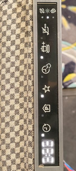

A la mise en route, le voyant vert en dessous de la porte du lave vaisselle s'allumé mais aucun voyant ne s'allumme sur le bandeau.

le 10/09/2023 à 12:46 [édité le 10/09/2023 à 12:47]
nous avons changé le module electronique, de ce fait des voyants s'allumment ( cf photo) et une alarme sonore de met en route
le 11/09/2023 à 16:22
OK, le module a bien été programmé pour vos références d'appareil ?
