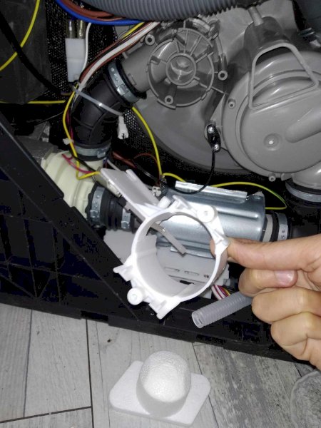

Bonjour, 2e panne (en 18 mois) de mon LV Gorenje. Même code erreur donc je décide de re-changer le capteur de température, comme la 1ère fois. Avant de refermer mon LV et voir si c'était bien ça la panne, pouvez vous me dire ce qu'est cette pièce flottante, non raccordée, mais qui devrait l'être je pense, vu qu'il y a une bande métallique de contact...mais contact avec quoi ? Là ça ne risque pas de contacter avec quoi que ce soit ! Je l'ai trouvée comme ça en ouvrant le plancher du LV. Il y a aussi un bout rond en polystyrène : pareil, je ne sais pas où le replacer...
La pièce mystère (et le bout de polystyrene par terre)
La 1ère panne, c'est un réparateur qui me l'a réglée. A-t-il bougé la pièce et pas remise comme il faut ? Merci pour vos suggestions ! J'attends un peu avant de refermer la bête, du coup...

Dans cette pièce vient s'insérer le flotteur en polystyrène. L'ensemble est ensuite posé sur le socle de l'appareil, afin de détecter si une fuite est présente, en actionnant la patte métallique du contact que vous évoquez.
