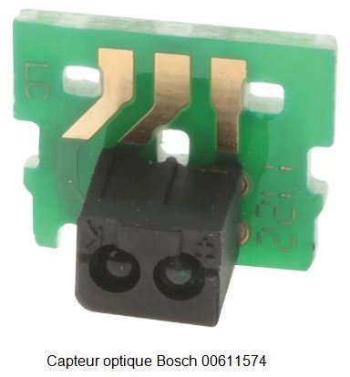

le 02/08/2023 à 15:35 [édité le 02/08/2023 à 15:36]
Pour compléter les informations, ci-jointe une image du capteur optique sur lequel vient se brancher le connecteur à 3 fils de couleur rouge.
Il s’agirait du capteur de niveau du liquide de rinçage.
Le capteur lui-même, installé dans un boitier en plastique ne devrait pas pouvoir être en contact avec une carcasse métallique quelconque (à valider tout de même). Il semble donc peu probable que ce soit l’une de ses 3 pistes qui serait en liaison directe avec la masse du LV.
Mais pour en avoir la certitude, il faudrait toutefois mesurer la résistance entre chacune de ses 3 pistes et la masse du LV (éviter d’utiliser la tôle de la porte du LV comme masse).
> Quelles valeurs trouve-t-on ?
Le défaut de fuite à la masse se situerait plutôt en amont, sur l’un des 3 fils donc ou sur la carte électronique.
Et j’en reviens toujours au même type de contrôle : LV débranché de sa prise électrique murale, mesurer la résistance entre chacune des 3 bornes du connecteur aux 3 fils rouges et la masse du LV.
> Quelles sont les 3 valeurs que l’on trouve ?
PS :
A noter que si le doute reste difficile à lever pour le capteur optique dont on ne peut pas contrôler le fonctionnement interne, il faut savoir que ce capteur est commercialisé sous la référence Bosch 00611574 pour un prix de l’ordre de 20 à 28 € selon le site vendeur.
Il ne serait donc pas nécessaire de changer l’ensemble de la boîte à produits dont le prix n’est pas négligeable et dont la mise en cause n’est pas prouvée à ce stade.

le 02/08/2023 à 21:29 [édité le 03/08/2023 à 12:17]
Au cas où, voici le capteur optoélectronique que l'on peut remplacer facilement pour moins de 1 euro.
le 02/08/2023 à 22:07
Si les caractéristiques sont les mêmes, ça se tente, la soudure sur la platine ne doit pas poser de problème.
