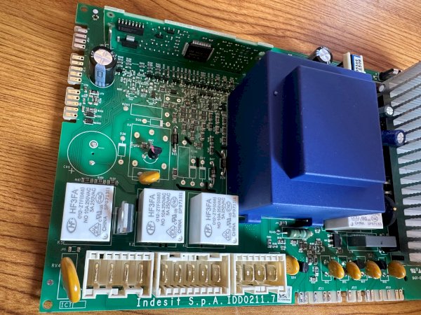

Lave linge Whirlpool wwdc 9716: l'essorage se fait au ralenti !
créé le 16/07/2023 à 18:23 [édité le 16/07/2023 à 18:25]
Marque : Whirlpool
Appareil : Lave linge
Modèle : WWDC 9716

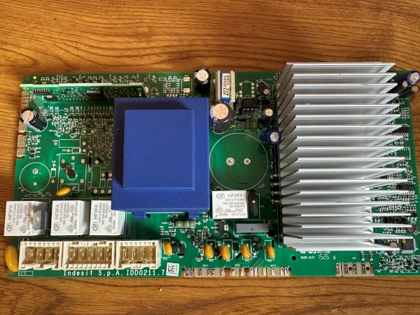

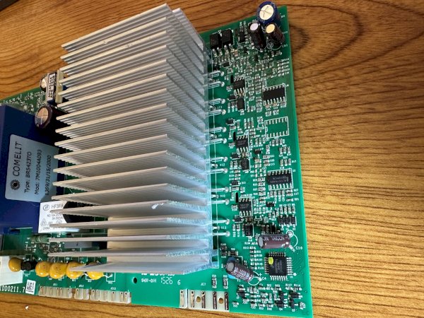

Bonjour à tous :! Je rencontre un problème avec mon lave linge, que ce soit en cycle de lavage ou en cycle d'essorage seul, l'essorage se fait au ralenti, prend un chouilla de vitesse puis ralenti, stope et repart, puis au bout de quelques minutes des fois, il arrive à prendre la vitesse demandée. Le problème se produit peu importe la vitesse réglée (1600tr max).
C'est un moteur à induction donc sans charbon. Je pense que le souci pourait venir de la carte de puissance "flextronic", j'ai pensé au condensateur moteur, mais je n'en suis pas sur. J'ai désoudé le condensateur c28 ( a la place du grand rond vide, donné pour 470uF, il fait uniquement 440uF. Sa tolérance n'est pas indiquée mais du coup je pense qu'il est bon, à moins que ce soit un autre. Je vous les photos de la carte ci dessous.
D'ou cela pourrait venir ?  Je précise que tout le reste fonctionne et je n'ai pas de code erreur.  Merci beaucoup par avance :)
