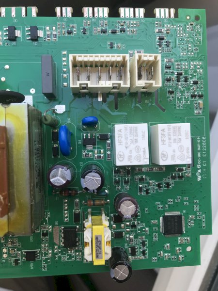

Bonjour à tous.
Je remercie d'avance les âmes charitables qui voudront bien m'aider.
J'ai un lave-linge Whirlpool FWG91484WS avec code erreur F22, le moteur ne tourne plus !
Elle se remplit d'eau, elle vidange sans problème mais pas de rotation du moteur.
Les tests effectués, j'ai trouvé un composant HS que j'ai changé, réf. GP8NC60KD.
La carte électronique est un Indesit, référence Delta Electronics.
Ind. Var. Sup. : 21501345500
Whr Var. Sup. : W11026469
FW1 : 1.9.5
FW2 : 35.00.10

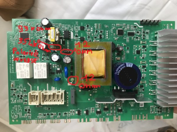

Je vous joins une photo de la carte et je sèche sur les mesures que j'ai prises sur les résistances (j'ai vérifié tous les condensateurs et ils sont OK).
La résistance marron clair sur la photo m'indique une mesure différente si j'inverse les polarités avec le multimètre !
Quelqu'un connaît-il la panne de ce modèle ?
j ai aussi controler la partie moteur, bobine et tachymetre ok, par contre pas de courant qui arrive au moteur sur le programme essorage
le 05/07/2023 à 17:57
Nous n'avons malheureusement pas les valeurs des composants. Le constructeur ne communique pas sur le sujet.
Pas contre il est possible de contrôler le moteur et ses charbons notamment.
