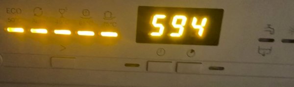

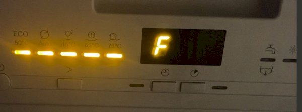

Nous venons de récupérer un lave-vaisselle MIELE d'occasion (modèle G 5022 SC) en parfait état qui fonctionnait sans problème.
Mais à la mise en service, les 5 voyants de programme clignotent et le code F 594 apparait apparait sur l'écran.
Je ne trouve pas l'explication de ce code erreur sur le net.
Merci de votre aide

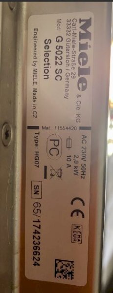

Etes vous certain du modèles devotre appareil(depuis sa plaque signalétique), et du code panne affiché ?
L'appareil se remplit 'il en eau ? Chauffe t'il et la vaisselle est t'elle aspergée ?
SR
le 05/07/2023 à 19:52 [édité le 05/07/2023 à 20:00]
Merci de votre retour.
Voilà la ref du lave-vaissell.
A la mise en service, rien ne s'est passé.
L'arrivée d'eau est correctement branchée, l'alimentation électrique est ok mais rien ne se passe.
Avant le déménagement, il fonctionnait correctement
Le bandeau ne propose rien puisque le message d'erreur arrive dès quelques secondes après l'allumage et l'eau n'arrive même pas dans l'appareil
merci de votre aide
