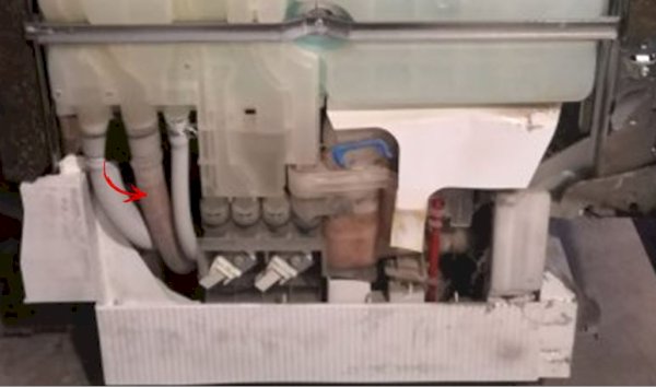

Mon lave vaisselle n'arrive plus à démarrer de cycle. Il fait un bruit sourd et quelques cliqueties puis continue à faire le bruit sourd sans rien faire de plus. Donc l'eau n'arrive pas et rien ne se produit.
J'ai démonté la coque et j'ai vu que l'échangeur thermique était très encrassé comme on peut le voir sur la photo. Je l'ai donc nettoyé à la soude/javel. Il est nickel à présent, mais j'ai toujours le même problème.
Quelqu'un peut-il m'aiguiller ?
Merci d'avance pour votre aide précieuse !
Fabien

le 04/06/2023 à 22:08 [édité le 04/06/2023 à 22:09]
Bonsoir Fabien,
C’est vrai que l’accès à la pompe de vidange ne parait pas facile.
Je me demande si on ne peut pas accéder à sa filerie, en débranchant, de l’échangeur thermique, la portion de tuyau de vidange venant de la pompe de vidange (et éventuellement les deux tuyaux voisins).
Mais c’est sans certitude.
Tuyau concerné indiqué ci-dessous sur une vue partielle de votre échangeur thermique
