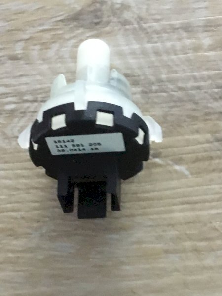

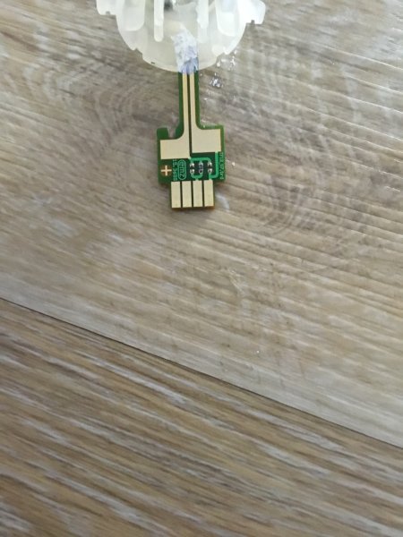

Comment on contrôle la sonde de température 4 fils ( fond de cuve)
le 12/05/2023 à 08:30 [édité le 12/05/2023 à 08:34]

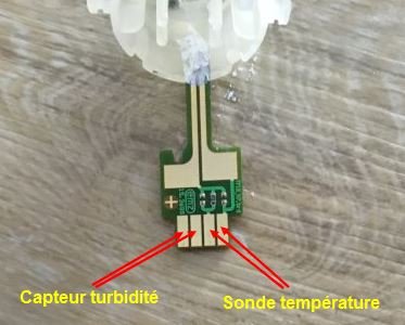

Lorsque vous regardez la platine de la sonde du côté pistes du circuit imprimé, les 2 pistes de droite devraient correspondre à la sonde de température (une photo aurait permis de mieux se comprendre).
Un contrôle de résistance à l'ohmmètre entre ces 2 pistes devrait vous renvoyer une valeur.
Une mesure de résistance sur les 2 pistes de gauche ne devrait pas vous renvoyer de valeur (affichage restant sur "l'infini")

Ci-jointe l'une de vos photos avec indication des pistes de la sonde de température et du capteur de turbidité
