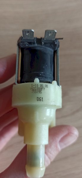

Suite a un remplissage très léger de mon lave vaisselle a l'arrêt, eau qui se rempli progressivement au bout de deux jours au fond du bac, j'ai commandé une nouvelle electrovanne mais suite a ce changement je me suis retrouvé a avoir une fuite sur le côté droit du LV au niveau du petit bac a flotteur avec débordement et arrivée d'eau très/trop puissante. Mais sinon plus de fuite interne, donc le diagnostic était bon.
Après re-demontage de l'EV je me suis rendu compte que celle d'origine a une sorte de diamètre réduit a l'intérieur de la sortie (limiteur de débit) qu'il n'y a pas sur la nouvelle....soit! J'en commande une nouvelle et idem, pas de restricteur et re-fuite....
Quelle EV commandée et est ce que ce limiteur parle a quelqu'un? Je ne vois aucune trace de cette partie spécifique de mon EV sur le net...
Merci d'avance pour vos réponses!

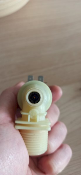

Me concernant, la pièce qui fait office de limiteur de débit est dans le tube " sortie" electrovanne et non en entrée.

Je pense avoir identifié le limiteur de débit de votre électrovanne. Il s’agirait d’un petit cylindre de 8 à 10 mm de long enchâssé dans la tétine de sortie de l’électrovanne. Il serait perforé en son centre d’un petit trou de 2 à 3mm d’où pourraient partir de petites coupures disposées en étoile.
// Est-bien cela ?

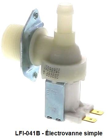

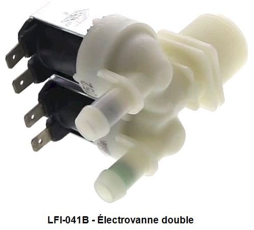

A titre d’exemple, ci-dessous 2 photos de l’électrovanne de 2 modèles différents de LV Fagor LFI-041.
// Sur le vôtre, l’électrovanne est-elle simple ou double ?
A noter que sur la photo de l’électrovanne double, on distingue ce qui devraient être les limiteurs dans chacune des 2 tétines de sortie
// Est-ce bien cela que l’on distingue ?

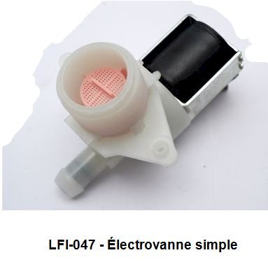

Pour la première question " est-ce bien cela" sur la description de l'EV, c'est exactement cela! Vous êtes très fort!Concernant le lave vaisselle, je n'ai plus aucune étiquette, j'ai cherché partout ...et même de numéro gravé par exemple.... C'est vraiment la galère, je n'ai plus la facture non-plus.....
3eme question :mon electrovanne est bien une simple.
En fait la première électrovanne semblerait vraiment correspondre il semble bien y avoir quelque chose de noir également dans la sortie
Les electrovannes que j'ai reçu ressemble vraiment à la 3eme image
Je vais vérifier a quoi ressemble le lfi-047. Si cela se trouve, je me trompe depuis le début...
Encore un grand merci à vous pour toutes ces recherches, sincèrement!
Merci et bon dimanche
le 02/04/2023 à 10:15
Le miens serait ,vu de l'extérieur tout au moins, le LFi-041N
Le lfi 047 ne ressemble pas du tout au miens malheureusement

La reférence que j'ai sur l'electrovanne est celle que j'ai utilisée pour la commande (la 2ème fois) mais recu quand meme sans réducteur...

le 03/04/2023 à 21:37 [édité le 03/04/2023 à 21:57]
Bonsoir Nicko,
Le seul site que j’ai trouvé sur lequel le modèle de votre d’électrovanne V62I000F7 est proposé avec le limiteur de débit (du moins explicitement sur l'mage) est le suivant :
https://www.jeremplace.com/2739-electrovanne-1-voie-v62i000f7-pour-lave-vaisselle.html
Le modèle d’électrovanne proposé est indiqué comme étant compatible avec plusieurs des LV LFI-041 et le prix proposé laisse penser qu’il pourrait bien s'agir de l’électrovanne avec limiteur.
Toutefois, on est en droit d’être incrédule compte tenu de vos 2 expériences précédentes.
Dès lors, ce site offrant la possibilité de poser une question avant commande, vous devriez donc leur demander de vous confirmer de façon certaine avant commande que leur électrovanne comporte bien le réducteur de débit présent sur leur image.
Demandez-leur également de vous préciser toutes les inscriptions figurant sur le modèle qu’ils proposent. Ceci vous permettra de faire la comparaison avec les inscriptions figurant sur votre électrovanne d’origine, mais aussi avec les inscriptions des 2 électrovannes déjà reçues et qui ne conviennent pas.
