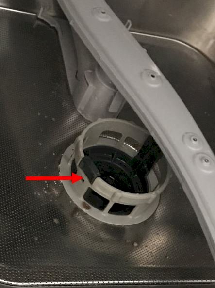

le 25/04/2023 à 17:40
merci de votre aide .
1/ Depuis le changement de l’électrovanne :
- Le programme se déroule-t-il maintenant jusqu’à son terme normal ?
OUI
- Le programme s’effectue-t-il sans émission de bips et sans que les 2 voyants (identification initiale incertaine) clignotent
OUI sans bip
- Quelle est actuellement et précisément la hauteur d’eau dans la cuve en fin de remplissage ?
En fin de remplissage , le niveau est au niveau haut du filtre sans déborder sur la grille basse
2/ Quant au fonctionnement du pressostat :
Le pressostat initial a été remplacé, l’ancien comme le nouveau ont-ils une résistance infinie à leurs bornes aussi bien au repos que cuve pleine ?
Infini cuve vide
0,3 ohm cuve pleine
fonctionnement actuel ,
lave mal ne sèche pas la vaisselle
merci d'avance
le 25/04/2023 à 21:03
Bonjour Medhi,
Avec un programme qui se déroule intégralement mais avec une vaisselle mal lavée et non séchée, il est probable que l’eau de lavage et de rinçage n’est pas été chauffée.
// La cuve est-elle chaude ou froide en fin de programme ?
D’autre part, quand vous dites ‘’En fin de remplissage, le niveau est au niveau haut du filtre sans déborder sur la grille basse’’, je comprends que le niveau de l’eau de remplissage reste en dessous du filtre fin horizontal.
// Mais est-ce bien cela ?

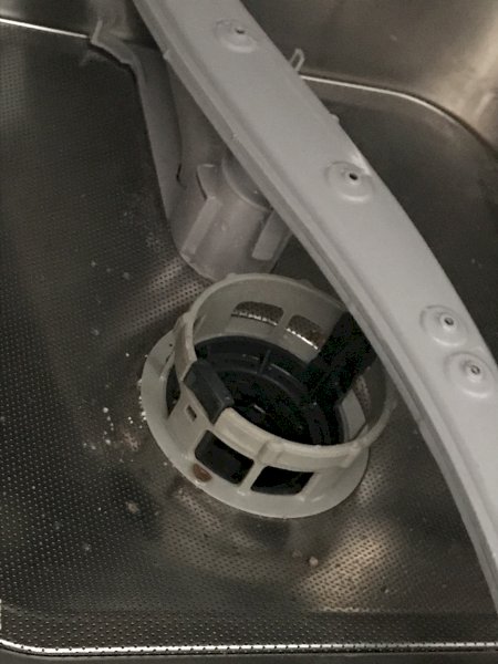

le 25/04/2023 à 21:09
Bonsoir ,
froide
en haut du filtre fin
Cordialement. Image externe interdite. Il faut utiliser le gestionnaire d'images.
le 25/04/2023 à 21:10 [édité le 25/04/2023 à 21:12]
le 25/04/2023 à 23:27 [édité le 25/04/2023 à 23:28]
Bonsoir Mehdi,
Au vu de votre photo, il semble bien, qu’après remplissage, vous n’ayez pas d’eau du tout au dessus de la grille finement perforée.
Ce niveau serait nettement inférieur à ce qu’il devrait être (voir photo ci-jointe : le niveau devrait être à hauteur de la flèche rouge sur cette photo (voire même un peu au dessus)).
Un niveau d’eau insuffisant expliquerait que la chauffe de l’eau ne soit pas autorisée (par contre il est surprenant que cela ne déclenche pas une alarme et un arrêt du LV).
