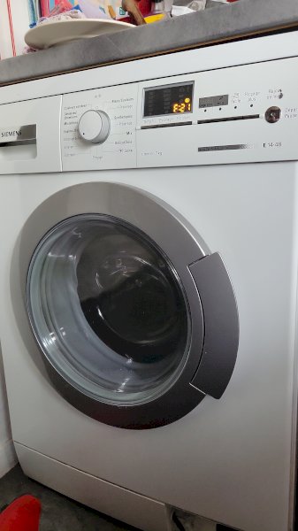

Bonjour suite à une erreur f21 qui a fair sauter les plombs chez ma mère, on ne peut plus ouvrir la porte du lave linge.
J'ai essayé la technique du couteau et celle de la cordelette mais rien n'y fait. Auriez vous une idée pour quelle récupère son linge ? La machine ayant 12 ans je pense que la réparation est à oublier.

le 07/03/2023 à 11:24 [édité le 07/03/2023 à 11:26]
Voici la machine

le 08/03/2023 à 15:28
Oui SR a raison, la référence complète serait un +.
Maintenant, à tout hasard,  une fois la trappe de la pompe de vidange ouverte (c'est le cas sur votre photo, ne voyez-vous pas une tirette ?
Si c'est le cas, tirez dessus et le hublot pourrait bien s'ouvrir.
>> Dites-nous ce qu'il en est.
