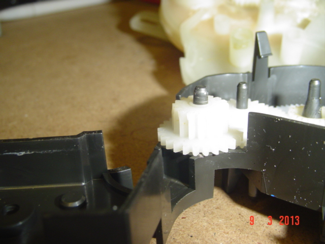

Bonjour a tous,
A mon tour d’être confronté au même problème.J'ai démonté la fameuse vanne,je l'ai testée et surprise,elle fonctionne. Mais en y regardant de plus près j'ai vu que le pignon qui entraine la vanne est usé.Donc effectivement a vide ça fonctionne mais une fois sous pression ça ne tourne plus et on entend des petits clics qui indiquent que les dents du pignon sautent.
Voilà pour l'info si ça peut aider quelqu'un.
Cdlt

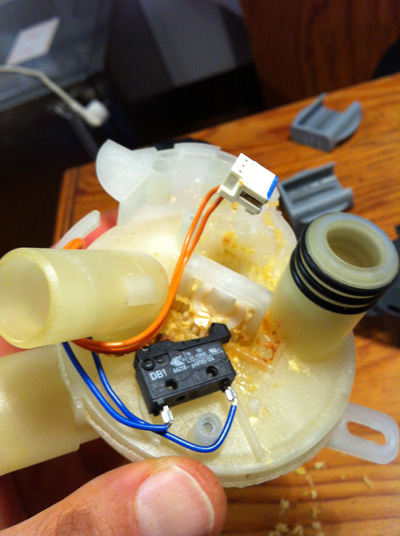

Je viens d'avoir ce fameux problèmes E8 sur mon SMEG LSA12XPQ et je viens de le résoudre. Cette vanne était tout simplement pleine de dépot jaune qui à force de s'accumuler ont bloqué les rouages (roues dentées en plastique) qui permettent de cliquer sur l'interrupteur. Le démontage de la vanne est très simple, la partie la plus sensible étant de démonter ensuite les rouages et de les remonter correctement et proprement. La prise de photo successive à chaque étape est un facteur clé de réussite pour la remonte :). Ci-joint une photo illustrant la pièce encrassée. Une fois nettoyée et remontée, le lave-vaisselle fonctionne à merveille. J'espère que ca vous motivera à en faire de même (coût de l'opération : 0euro :)

Merci pour ce sujet qui m'a permis de régler mon problème problème sur mon SMEG LSA6445N il y a quelques jours. La vaisselle n'était pas super propre depuis quelques et j'entendais de temps en temps un ou deux clics comme si des dents de pignons sautaient mais ... n'y avait aucun code d'erreur, jusqu'au moment ou les clics ont été constants (sans code d'erreur pour autant).
Après démontage de la vanne alternée, tout comme Rafio, les rouages étaient encrassés et bloqués par un dépôt jaunâtre. Après nettoyage et remontage tout est rentré dans l'ordre. Moi qui suis un bricoleur du dimanche, j'y suis arrivé, ce n'est pas bien compliqué et ça permet de faire des économies ;)
