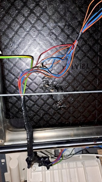

Mon lave vaisselle s'est arrêté en cours de cycle faisant disjoncter le différentiel. Après qques heures, l'inter différentiel tenait mais dès lorsque je raccordais la prise, l'afficheur s'allumait - s'éteignait en continue. Après démontage, j'ai constaté que l'un des fils de la nappe passant dans la porte était dénudé et touchait la masse métallique de la porte (l'isolant présent sur la porte avait comme fondu à l'endroit où le fil était dénudé). C'est assez étrange car c'est une nappe qui relie uniquement le panneau de commande situé en haut de la porte (je ne vois pas ce qui a pu faire que l'isolant fonde...). Malgré qu'il soit dénudé, j'ai testé la continuité de l'ensemble des fils de la nappe, tout semble ok. Malheureusement, plus rien ne s'allume maintenant, il ne donne aucun signe de vie (je ne connais pas tensions précises mais j'ai à minima un 12V qui arrive sur le carte de commande, celle avec l'afficheur et les touches).
Sur la carte principale, aucune trace visuelle de surtension ou composant défectueux.
Je suis preneur de toute information pouvant aider à me dépanner.

Ce type de défaut génère immanquablement un souci sur le module électronique. malheureusement, son remplacement sera nécessaire pour solutionner votre panne.

Merci de votre réponse pour laquelle je n'avais pas pris le temps de répondre... Je m'interroge sur son remplacement car en effet, même si celui ci est indispensable (régulateur et micro processeur en cc), je ne comprends pas comment l'un des fils du faisceau passant dans la porte a pu se retrouver en contact direct avec la partie métalique de la porte ? Je peux effectuer la réparation du faisceau facilement mais je me demande si c'est ce contact qui a généré la panne de la carte de commande, ou si c'est une conséquence dû à un autre élément du lave vaisselle ? ma crainte, remettre une carte neuve qui flash à sa mise en service...
Encore merci par avance si vous avez des nouveaux éléments à me communiquer.

Le fil est dénudé c'est cela ?
Réparez le, cela devrait être ensuite ok pour le remplacement du module électronique.
