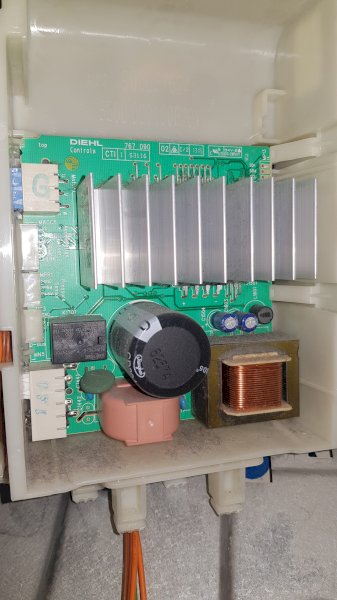

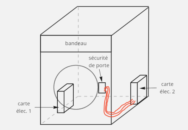

Après démontage du lave-linge, les fils gris (en rouge sur le dessin ci-dessous) qui partent de la sécurité de porte filent plutôt vers le bas, puis au fond à droite, vers une grosse carte électronique (carte èlectronique 2 sur le dessin) avec de gros condensateurs et un gros radiateur.
(Notez qu'on voit bien les fils gris de la sécurité de porte arriver au niveau de la photo de la carte électronique 2.)

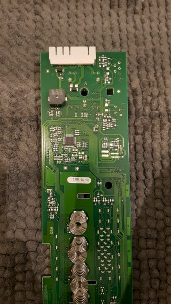

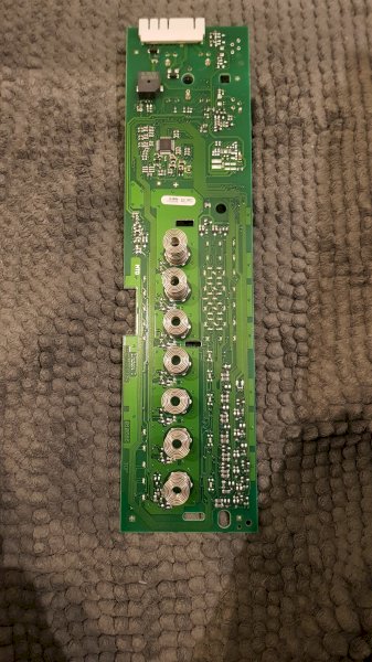

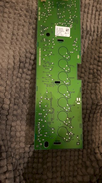

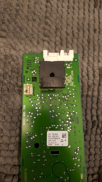

Après démontage, voici les photos des différents éléments électronique :
carte bandeau (côté intérieur) (1)
carte bandeau (côté intérieur) (2)
carte bandeau (côté extérieur) (1)
carte bandeau (côté extérieur) (2)

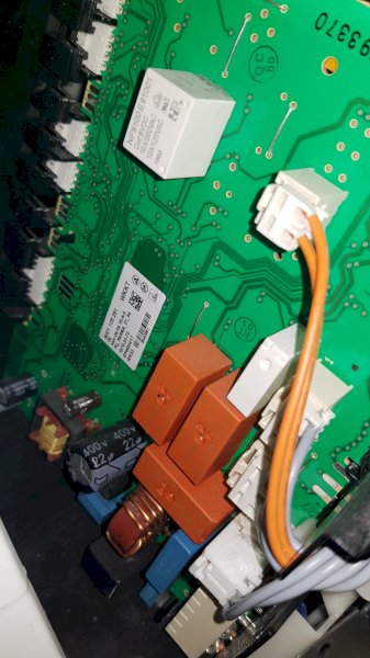

carte électronique 1 (en bas, au milieu, à gauche)
carte électronique 2 (en bas, au fond, à droite)
Je ne vois pas de trace de composants endommagés, personnellement. Qu'en pensez-vous ?
Dans ce cas, puis-je en conclure définitivement que ça vient de la sécurité de porte ?

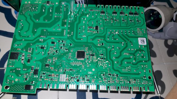

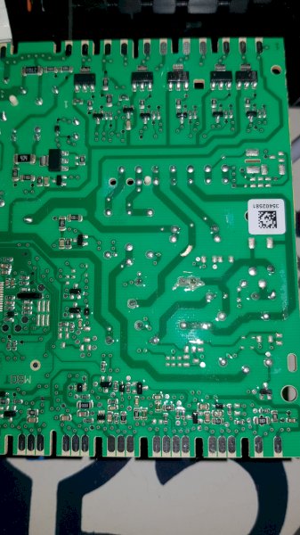

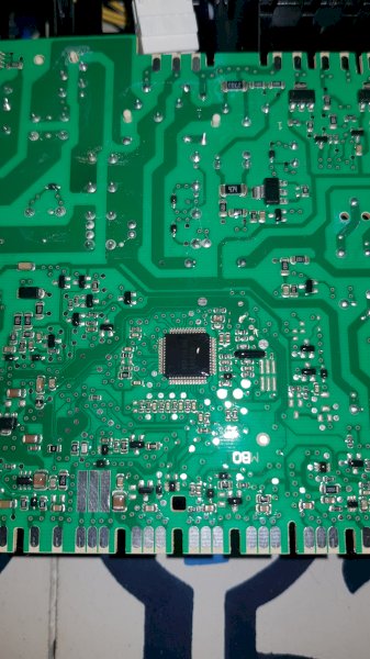

Il faut retirer la dernière carte électronique, d'autres composants sont présents sous celle-ci. Inspectez ensuite les environ de la connectique du verrou de porte.
le 04/01/2023 à 22:38 [édité le 04/01/2023 à 22:42]
Merci pour votre aide !

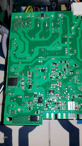

Voici les photos du dessous de la carte :
vue complète
vue complète
partie gauche
partie gauche
partie milieu
partie milieu
partie droite
partie droite
Par ailleurs, j'ai testé trois sécurités de porte différentes => même symptômes.
Le problème vient nécessairement d'autre part...

On n'y voit pas très bien, mais voyez les petits carrés noirs, (triacs), si l'un ne serait fissuré ou explosé par exemlpe.
le 11/01/2023 à 13:25
 Je ne vois pas de composants abimés.

Voici la résolution de mon problème pour ceux qui auront le même.
Il s'agissait bien de la carte électronique suspectée (carte 2 sur le schéma) dite module de programmation.
Pour information, j'avais acheté une carte non-programmée sur internet car moins chère que la besoin programmée, en pensant que le réparateur que je trouverais quelqu'un pour la programmer. Mais c'est en fait un parcours du combattant. J'ai dû passer par un technicien Bosch directement. Ce dernier n'a pas réussi à programmer le modèle que j'avais acheté ☹️. Je me suis fait rembourser mon achat, heureusement, et acheter une carte programmée (uniquement disponible chez Bosch). Tarif : 96€ de déplacement + 138€ de carte.
