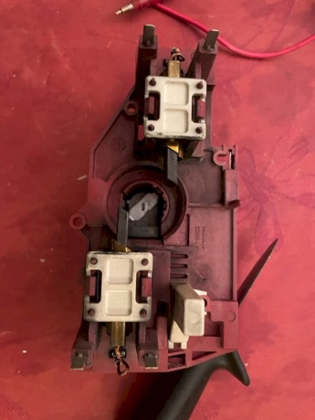

Vous pouvez vérifier l'état des charbons moteur dans un premier temps, afin de voir leur degrés d'usure.
le 15/12/2022 à 18:38 [édité le 15/12/2022 à 22:20]
MeLd
bonsoir voila la photo de la platine moteur les charbons mesurent 1,5 cm

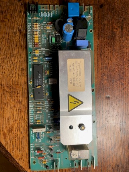

le 17/12/2022 à 18:28 [édité le 17/12/2022 à 18:31]
ayant un deuxieme w 701 à la campagne j'ai prélevé la carte électronique et installé sur le w 701 en panne, youpi la bete s'est remis à fonctionner normalement. Donc maintenant il faut que je trouve une carte ou un réparateur pour avoir mes 2 lave linge opérationnels.
donc si qelq'un a ça merci de me préciser cout et transport.
le 19/12/2022 à 14:36
ça y est j'ai remplaçé quelques condensateurs sur la carte ainsi que le triac et mon lave linge revit.
merci  à fredat pour son post

le 22/03/2023 à 10:19
Il faut ouvrir la façade : 3 boulons derrière le hublot, 2 vis derrière le tirroir à produit et débloque la petite languette qui est en bas derrière la trappe de vidange de la pompe. Faire pivoter la facade, la carte électronique se trouve contre elle derrière un cache gris.
bon courage, mais l'article publié par FREDAT m'a permis d'arriver au bout .Ne pas hésiter à le consulter.
