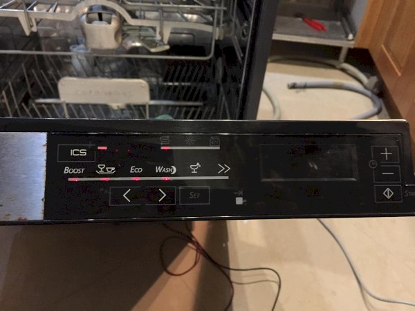

Bonjour apres le remplacement des juint de la porte le lave vaissele ne se alume pas,je fait quelques recherche et je trouve pas mal d'eau sur le bac endessus je tout netoier,ilne se alume pas,je teste arrive de courrent le bouton marche et arret se on pe meder je remerci.

Pas très clair votre message.  Si vous avez de l'eau sur le socle, commencer par la sécher. Ensuite si l'appareil ne s'allume pas vérifier son raccordement électrique, et si vous ne serieez intervenu sur un fil en bas de porte qui provoquerait le phénomène.

Je vous confirme avoir bien séché le bac en dessous. J'ai contrôlé tous les fils il y a du courant dans tous. J'ai emmené la carte de puissance à un réparateur qui m'a dit que le processeur était mort. J'ai donc racheter une nouvelle carte mais lorsque je l'installe et que je mets en marche, les voyants mettent du temps à s'allumer et  il s'allume faiblement. ( photo ci-joint) L'horloge ne s'allume pas et elle ne se met pas en marche je ne peux rien programmé.

Cet allumage faiblard laisse à penser à un soucis de connectique. Voyez au niveau des endroits où vous êtes intervenu notamment.
