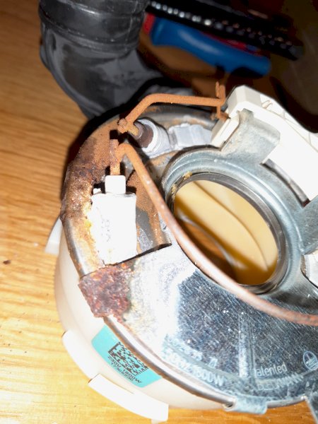

Bonjour, je possède le même appareil et le même problème !!!
Avez-vous fini par trouver votre problème s.v.p.?
Pour ma part, j'ai remplacé le bloc résistance car endommagement flagrant constaté mais la valeur était toujours de 28 ohm malgré les dégats.
Je viens de tester le thermostat 4k de valeur en température ambiante et chute à 2k5 dans l'eau bouillante, je présume qu'il est donc toujours en bon état.
Auriez-vous d'autre idée ou la prochaine étape de test à me proposer car ça chauffe toujours pas :-(
