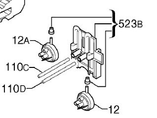

le 21/09/2024 à 22:44 [édité le 21/09/2024 à 22:46]
Bonjour Micad,
Nous avons à nouveau le problème de lancement de cycle qui se fait pas systématiquement. La pluplart du temps je fais comme vous m'aviez conseillé en 2022, à savoir verser de l'eau chaude dans le puits (parfois avec du vinaigre et du bicarbonate) et le programme se lance.
Je pense donc pour résoudre définitivement changer le presostat. Qu'en pensez vous ?
Savez vous si il faut changer les 2 presostats ou 1 seul des 2.
Dans ce cas le quel des 2 serait à changer 12 ou 12A?
Merci à l'avance pour votre retour.
TaMa68
le 22/09/2024 à 21:25
Bonsoir TaMa68
Le n°12 est le pressostat de niveau et le 12A le pressostat de sécurité.
Comme il s’agit à nouveau d’un problème de lancement de cycle, s’il fallait remplacer un pressostat, ce serait le n°12.
Mais dans la plus part des cas, c’est la chambre de compression qui se trouve encombrée. Il n’est pas exclu que des dépôts récalcitrants soient solidement ancrés dans la chambre de compression. Il faut vraiment arriver à agiter de l’eau chaude dans la chambre de compression pour arriver à les décrocher.
À voir également si on ne pourrait pas accéder à l’intérieur de la chambre de compression par son entrée dans le fond du puits central de cuve. Mais je ne dispose pas de la géométrie de cette entrée pour pouvoir indiquer ce que l’on pourrait introduire dans la chambre pour disloquer les éventuels dépôts.
Sinon, lorsque la chambre de compression est réputée dégagée, il est également possible de tester le fonctionnement du pressostat en remplissant ‘’manuellement’’ la cuve tout en surveillant le changement d’état du pressostat de niveau à l’aide d’un multimètre.
