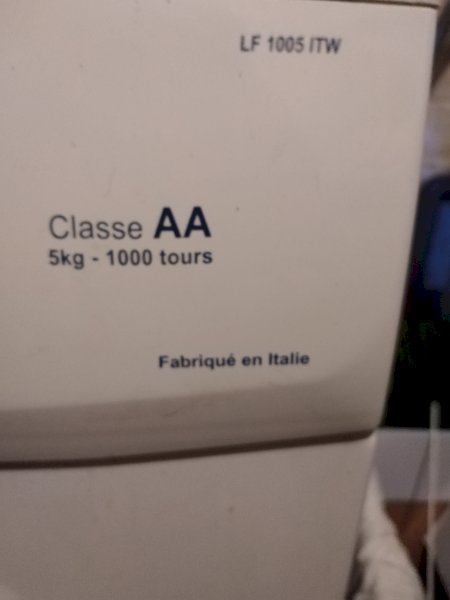

pour resumer la panne
mise sous rension normal ol mise en programe ok demarrage du programme 5 secondes puis  s'arrete reprend le remplissage 5 seconde se coupe et plus d'activité apres 15 a 20  minutes les voyants de vitesse essorage 100 et 800 clignote. et pour n'importe quels programe c'est pareil .
je comprend pas la panne  que faire ?

Quel comportement avez-vous sur un essorage seul ?

j'ai le meme comportement
3 seconde pompe de vidange
1 minute apres re 3 seconde de vidange
puis plus de mouvements
tout les voyant sont ok  je vais la laisser comme ça et au bout 30 40 minutes les voyants essorage 100 et 800 clignote.

ok en ce cas si le tambour ne tourne pas, voyez l'état des charbons moteur.

Merci pou rvotre aide apporté il s'agit bien des charbons car en tapant sur le moteur avec un maillet le Moteur tourne bien , pour combien de temps , je sais pas ?
Pur trouver le bon Model de charbon sur quel reference je dois me fier car il y a plusieur Modele .
j'ai pris une Photo de l'etiquette derriere la Mchine
