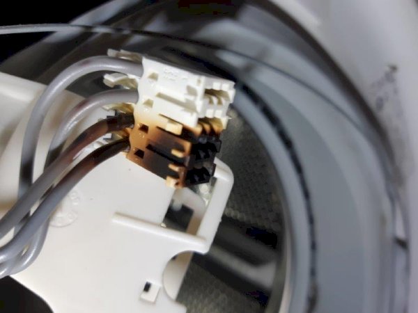

Le lave linge commence son cycle puis le verrou de porte se ferme puis se réouvre et ainsi de suite pendant quelques secondes. On entend un ou plusieurs relays de la carte électronique changer de position. Le cycle n'évolue pas et le décompteur de temps reste figé.
lors du cycle de vidange seule. La pompe fonctionne 1 seconde, crache de l'eau puis le verrou de porte nous refait le même numéro. Il reste de l'eau dans la cuve.

L'électronique commande le verrouillage de porte mais ne le vois pas s'effectuer. Aussi vous pouvez shunter son contact électrique le temps d'un essai pour voir si l'appareil démarre. En ce cas, le verrou sera seul en cause, sinon ce sera le module électronique.

Historiquement sur cette machine le verrou de porte à déjà été changé.  Les symptomes étaient également: mauvais fonctionnement du verrou de porte et au démontage (voir photo) échauffement des fils électrique au niveau du connecteur du verrou.
Ce retrouvant encore avec un problème de verrou qui nous à presque fait un déoart de feu et 20 ans de service, on à décider de remplacer la machine.
