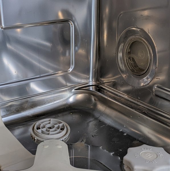

Une mini fuite est apparue à l'intérieur du lave vaisselle (voir photos), du coup ça s'accumule dans le fond de la cuve et plus moyen de faire tourner l'appareil car il s'est mis en sécurité d07 "Débordement/antifuite"..
Savez-vous si cela est facilement réparable (en général) ou au contraire compliqué, auquel cas vu l'âge de l'appareil (12/13 ans) on pourrait estimer qu'il a fait son temps (déjà récupéré d'occasion)
ça n'est pas une empreinte de tournevis plat, ce n'est pas creux en fait et ne veux pas forcer, ça goutte depuis cette pièce en plastique

Il manque l'ecrou de remplisseur, d'où l'origine de votre fuite.
le 25/07/2022 à 17:56 [édité le 25/07/2022 à 17:59]
Bonjour, il était dévissé et pose a gauche juste pour voir justement derrière..

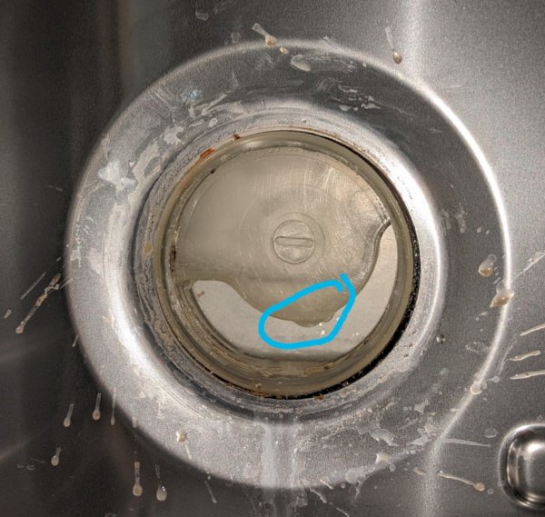

En revanche on voit que ça goutte depuis cette pièce transparente qui était derrière mais que je ne peux enlever

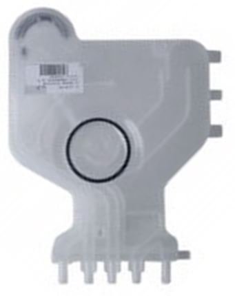

La pièce en plastique translucide que vous apercevez est le remplisseur du LV. C'est un grand vase plat situé à l'extérieur de la cuve et accessible en déposant l'habillage du côté concerné du LV.
Ci-jointe une image de ce remplisseur. Vous y voyez le joint de couleur noire (qu'on distingue en partie aussi sur votre photo).
Il vous faut d'abord accéder au remplisseur pour visualiser exactement le problème de ce joint et corriger le problème ou envisager le remplacement du remplisseur (ce joint ne doit pas en effet être commercialisé individuellement)

Alors ça ne me paraît pas fuir au niveau du joint mais au niveau de la sortie d'eau
C'est au goutte a goutte comme si ce réservoir se remplissait en continu très lentement
Alors j'ai pu le refaire tourner , le défaut n'est plus présent, mais je ferme le robinet après chaque utilisation
Toutefois on préférerait ne pas avoir à y penser à chaque fois si possible..
C'est un appareil déjà rénové pour info
le 25/07/2022 à 23:43 [édité le 25/07/2022 à 23:47]
Alors, si ce n'est pas une fuite, mais votre remplisseur qui "déborde" en permanence dans la cuve par l'entrée d'eau, il est possible en effet que ce ne soit pas le joint qui soit en cause.
Un remplissage permanent, fusse-t-il minime, a très probablement comme origine l'électrovanne d'amission d'eau qui ne se ferme plus de façon étanche.
Cette électrovanne est un robinet électrique dont l'électronique provoque l'ouverture pour un remplissage, puis la fermeture lorsque le niveau est atteint dans la cuve du LV.
Si cette électrovanne ne se ferme pas correctement, en cours de programme, le niveau dans la cuve étant surveillé en permanence, le LV est en mesure de vidanger un éventuel trop plein.
Par contre, dès que le LV a terminé son programme, le niveau d'eau peut à nouveau monter sans surveillance dans le remplisseur. Et ce dernier finit par déborder dans la cuve.
Pour contrôler si cette électrovanne est effectivement fuyarde, il faudra la débrancher du LV tout en la maintenant alimentée en eau (robinet mural ouvert) et vous verrez tout de suite, puisque non alimentée électriquement,  si elle ne ferme pas hermétiquement.

Disons que l'observation du débordement via le répartiteur est déjà observée.
Désolidariser l'électrovanne du LV devait permètre de valider concrètement que c'était bien elle qui fermait mal.
Si vous ne le faite pas, vous n'aurez jamais la confirmation que cette hypothèse est la bonne (même si sur l'instant je ne vois pas d'autre possibilité).
Par contre, compte tenu de cette montée d'eau anormale dans le répartiteur (LV au repos), je vous déconseille fortement de laisser le robinet d'eau ouvert et l'alimentation électrique coupée.
En faisant cela vous empécheriez le fonctionnement d'une sécurité anti-inondation.
En cas de fuite, en effet, au delà de la cuve, même si aucun programme n'est lancé, l'électronique doit être capable de mettre en route la pompe de vidange pour éviter une inondation.
Si le robinet mural d'alimentation en eau reste ouvert, il faut donc impérativement que le LV reste également alimenté électriquement.

Pour vérifier si l'électrovanne est fuyarde, il faut la déconnecter électriquement du LV, puis la déposer du LV, mais la laisser fixée en bout du tuyau externe d'alimentation en eau.
Lorsque votre robinet mural est ouvert, sachant que cette électrovanne est en principe fermée (car non alimentée électriquement) si elle goutte ou fuit, c'est qu'elle ne se referme pas de façon étanche (ce qui expliquerait la montée d'eau dans le répartiteur du LV, même quand le LV n'est pas en service).
PS : Par précaution avant de déposer l'électrovanne du LV débranchez le du secteur. Vous n'avez pas besoin d'électricité pour faire ce test.
