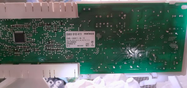

J"ai réussi à démonter le module électronique : il y a deux circuits imprimés, chacn dans un boîtier (l'un d'entre eux juste derrière le bandeau de commande). Aucune des cartes électroniques ne présente la moindre anomalie (pas de composant visible qui ait chauffé, se soit noirci ou déformé. Pas de trace d'humidité non plus. Les deux cartes ont l'éclat du neuf.
Je ne sais pas quelle piste suivre pour trouver la cause de la panne.
le 01/07/2022 à 09:41
Si vous n'avez aucun allumage malgré la présence de tension d'alimentation sur la platine, sans composants détériorés, le remplacement du module électronique référence 00605666 devrait alors solutionner votre problème.
le 01/07/2022 à 11:44 [édité le 01/07/2022 à 11:48]
Bonjour Sebménager,
Le module électronique de ma machine à laver n'a pas la même référence que la pièce que vous me proposez (voir photo ci-jointe). Avez-vous la bonne référence ?
A l'avance merci pour votre réponse.
