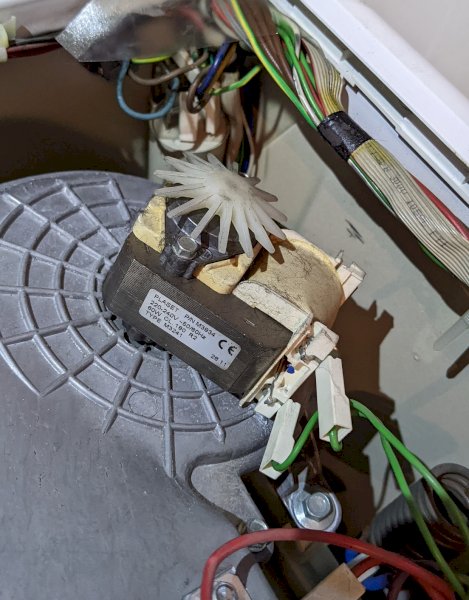

en plein lavage, 2 gros rideaux, la machine s'est arrêtée et ne s'allume plus.
Il n'y a plus d'affichage, le bouton ON OFF ne fait rien. J'ai vérifié le 220v. Il arrive bien jusqu'au programmateur. J'ai vidé le filtre. Tout à l'air nickel, rien de cramé ou de débranché ou désoudé.
Je pensais à changer ce bouton (photo) si pas trop cher ?
Qu'en pensez vous ?
Je vous remercie
Greg
programmateur bouton ON OFF
Sebménager (Technicien officiel et administrateur)
le 07/06/2022 à 15:50
Sur les deux cosses à l'arrière du commutateur il y a un contact d'alimentation générale. Voyez en shuntant les deux cosses si l'appareil s'allume.
le 09/06/2022 à 21:19 [édité le 09/06/2022 à 21:20]
merci Seb, mais j'avais déjà acheté le commutateur.
Hélas rien n'y fait. Rien ne s'allume.
Y'a juste cette roue qui tourne très légèrement quand je bascule On OFF assez rapidemment (photo)
Mais de toute façon ma femme craque, et elle va en acheter une neuve, ah ces femmes...

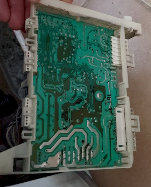

le 10/06/2022 à 09:16
c'est la partie alim de la carte de controle qui est hs suite probablement à un pic de surtension secteur
pb connu et carte réparable sans souci pour un cout moindre que le changement de carte
gregstephen
le 10/06/2022 à 10:47 [édité le 10/06/2022 à 10:48]
ah merci...
C'est cette carte eletronique du coup ? Photo ? si oui ce serait quel composant ?

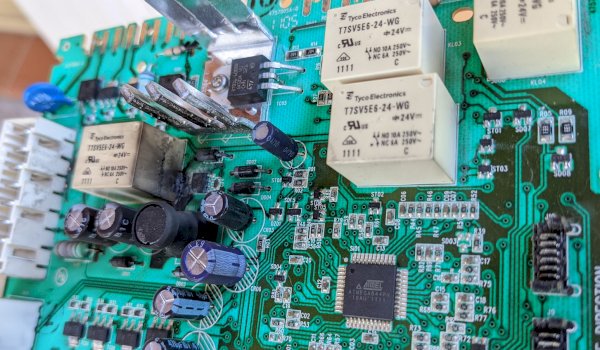

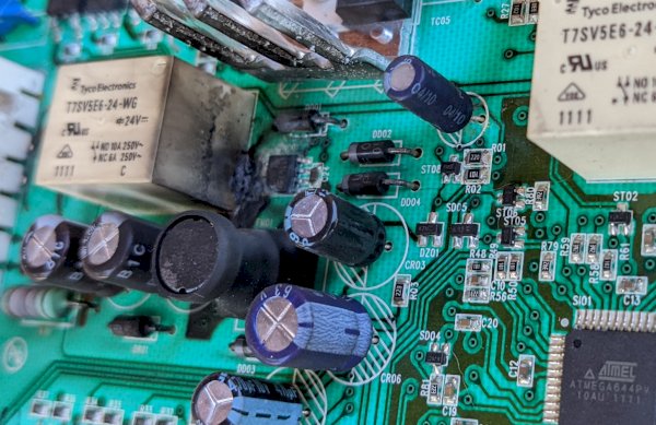

le 12/06/2022 à 18:31 [édité le 12/06/2022 à 18:47]
Oui c'est bien le cas.
Comment tester les composants ça dépasse mes compétences là.
J'ai l'impression que c'est le blanc qui a pris le plus.
le 13/06/2022 à 16:29
Il y a effectivement des composants en sale état. Le remplacement du module sera nécessaire. Il faut toutefois vérifier vers quel organe sont reliés ces composants afin de voir si'ls ne seraient la cause du défaut.
