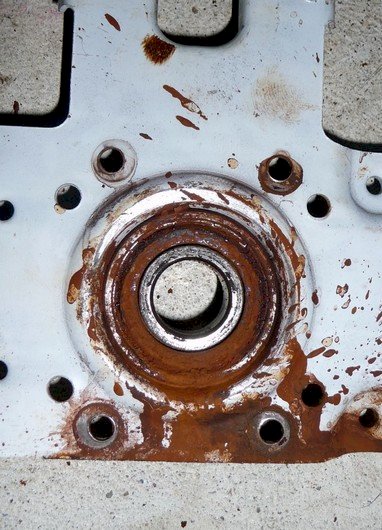

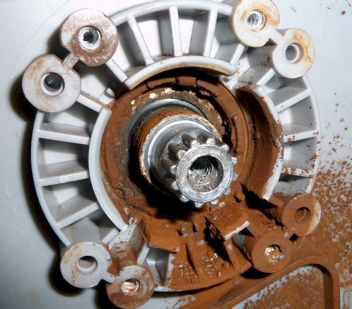

Les roulements de ma machine sont très usés et complèteent rouillés. Cela vaut t'il le coup que le les remplace. Voici mes photos, les deux sont dans un sale état:

Oui c'est intéressant. Le palier est livré avec sa traverse au complet, avec bague et joint d'étanchéité. Il existe aussi un kit complet avec outil de démontage. La référence du palier complet est la suivante: 52X5020.
