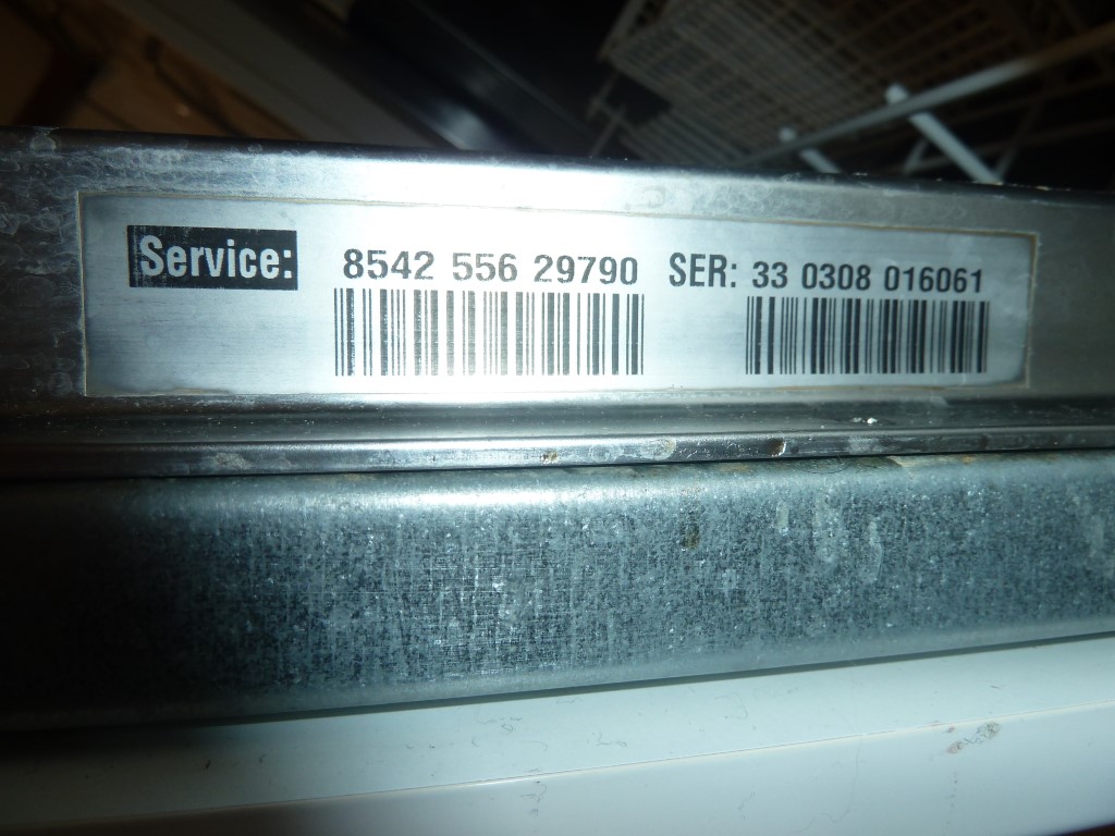

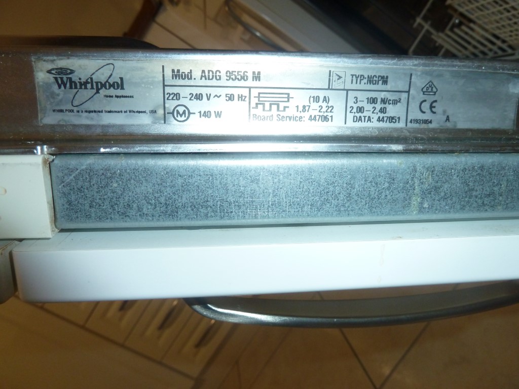

pouvez vous nous faire une photo du bandeau et de la plaque signalétique de l'appareil (comme il existe 2 châssis c'est pour s'avoir lequel votre appareil possède.
le 28/03/2022 à 16:08
D'une manière générale, ce type de symptômes oriente sur un défaut de module électronique. Il convient de le démonter pour vérifier visuellement l'état des composants sur la carte.
le 29/03/2022 à 00:42

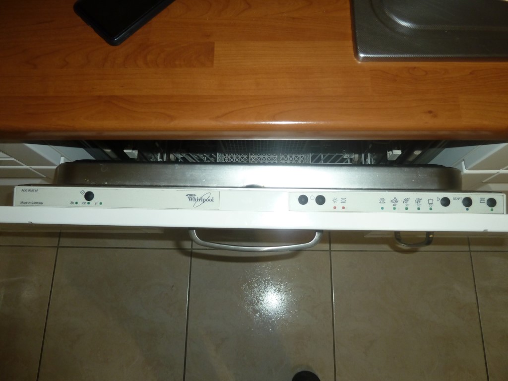

Merci pour vos réponses , pour vous répondre voici ce que je trouve sur le lave vaiselle et quelques photos des symptomes et specs de la machine

J'ai bien noté votre 2 eme intervention mais le souci n'est pas que rien ne s'allume au contraire quasi tous les voyants s'allument sauf la détection de niveau bas pour le sel et le produit de rinçage qui eux fonctionnent normalement j'ai pu le vérifier d'ailleurs car en baissant la porte le voyant liquide rinçage s'allume du fait du niveau bas

Bon hier je m'occupe du souci : démontage de la porte et de son doublage , verdict un fil coupé dans l'angle bas de la porte , petite épissure à l'étain gaine thermo , repose des fils avec leur gaine rénovée sur le coup , controle de la carte elec de visu elle parrait ok , les condensateurs polarisé également , je remonte le tout et impec ! plus de défaut , il reprend le travail ce soir ! Merci à vous tous pour votre support :) 5 eme fois que je le ressucite :)
