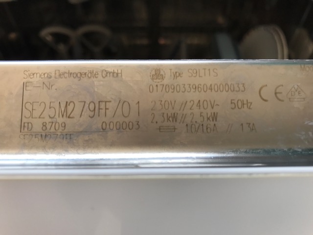

une photo de la plaque signalétique
le 09/03/2022 à 10:56
Bonjour ygguh,
Voici la plaque.
Merci !

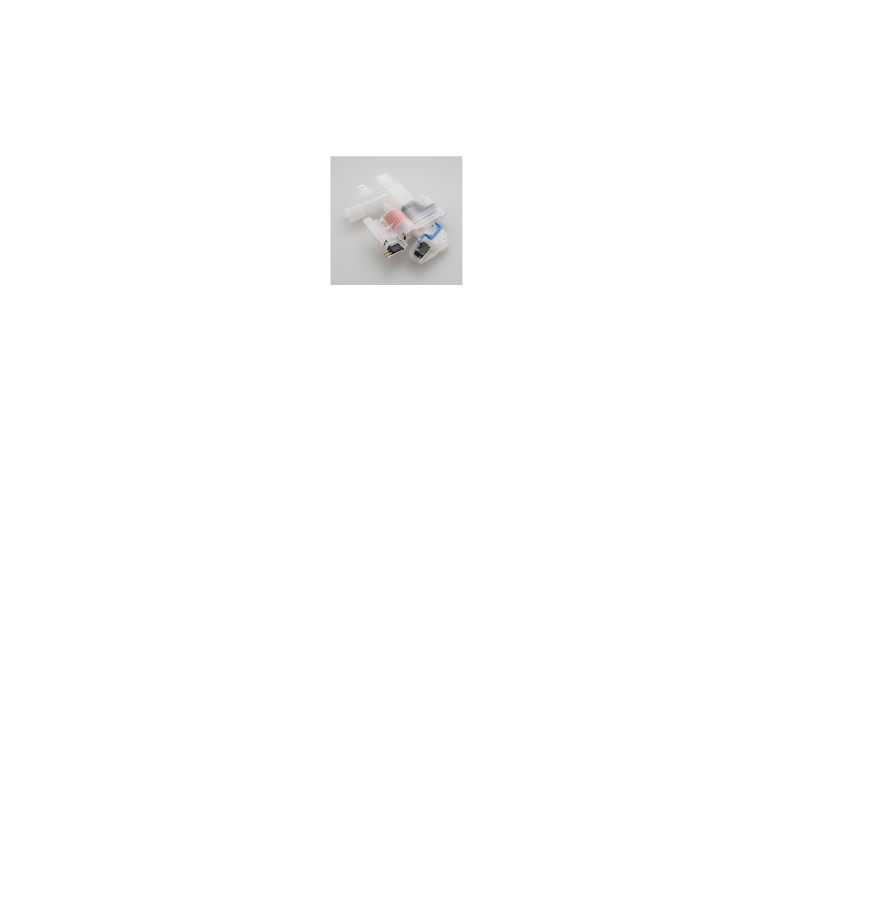

1)il faut vérifier le Switch du contact anit- débordement voir son fonctionnement (il est coincé en positon haut ou le levier, manœuvrer plusieurs fois.
2) vérifier le pressostat pareil le flotteur et le switch
voir en pièce jointe.
