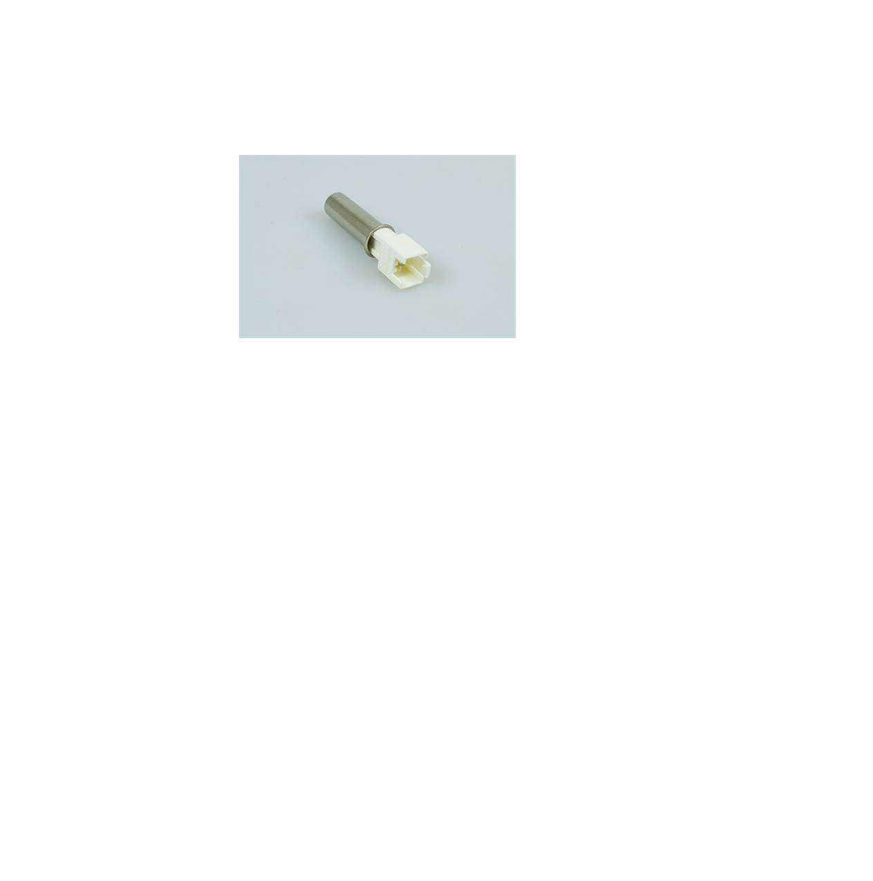

concernant la sonde voir en pièce jointe(il faut la débranché puis prendre la valeur avec un multimètre en position k/ohms

La sonde ctn affiche 12 k/ohms
La résistance affiche 25 ohms à température ambiante.
Qu’en pensez vous ?

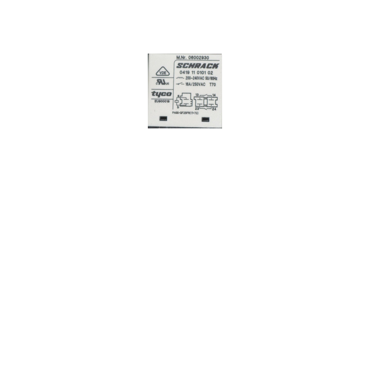

prochaine étape : relais de chauffage(voir photo jointe)si bon

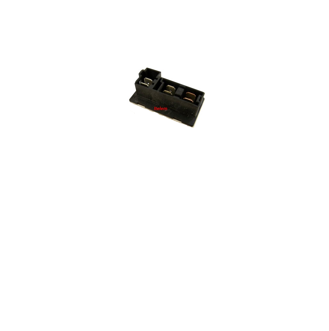

dernière étape Pressostat de chauffe/niveau d'eau
effectivement vous avez raison au sujet du pressostat(il faut le déposer le nettoyer proprement et le contrôler en soufflant au niveaux se chaque trous )
puis faire un essais de fonctionnement généralement cela fonctionne très bien , sinon il faut changer la pièce :référence constructeur 6996820

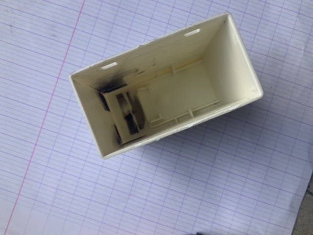

Après avoir testé le relais sur les contacts de la bobine j’obtiens 4 Kohms
A l’intérieur le boîtier est noirci au niveau des contacts.
J’essaie de vous envoyer une photo.
le 05/03/2022 à 13:54
Voici l’intérieur du boîtier du relais.

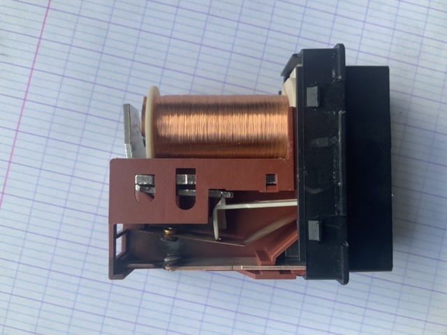

le 05/03/2022 à 14:05
Voici le relais
le 05/03/2022 à 17:12
le 06/03/2022 à 07:59
le 06/03/2022 à 08:10
les traces noir ne veut rien dire c'est normale vue qu'il y à arc à chaque fois que le contacte se fait.
il faut faire un essaie de fonctionnement du relais (attention prenez vos précaution gant en caoutchouc)
sans courant faite la mesure du contacte
13 et 14 pas de passage
23 et 24 pareil pas de passage
en alimentant en 220v A et B bobine
il doit avoir un passage entre 3 et 4 et 23 et 24
si le résultat est bon
passez à l'étape suivant qui est le dernier.
le 08/03/2022 à 10:30
alors, je ne sais pas si je teste comme il faut.
J'ai branché le relais dans le lave vaisselle car je n'avais pas d'autre moyen de l'alimenter.
Lorsque l'on met le lave vaisselle en fonction on
entend bien le relais claquer mais je ne mesure rien sur 13 et 14 ou sur 23 et 24. Toutefois je ne sais pas si je fais ça comme il faut.
Pourquoi est ce que je l'entends claquer si je ne mesure rien ? je précise que comme le relais était démonté j'en ai profité pour le nettoyer précautionneusement avant de le remonter.
Comme il faisait du bruit et que je n'étais pas certaine de bien le tester j'ai remis mon lave vaisselle en place provisoire et j'ai tenté un prélavage qu'il a fait sans problème du début à la fin. Puis j'ai tenté un programme chaud mais il n'a pas voulu démarrer. J'ai fais un reset de ce programme pour en lancer un autre et il a démarré, il a rempli, a commencé son programme, vidé, rempli à nouveau, le boitier de pastille lavante s'est ouvert il a continué à tourner l'eau a chauffé, j'ai laissé le programme se faire mais avant d'avoir complètement finit à nouveau mise en erreur, 3 voyants allumés.
en faisant très attention j'ai démonter le relais, j'ai enlevé le boitier de protection et l'ai rebranché tel quel. Lorsque je l'alimente on voit le contact se faire mais il ne se maintient pas,une fois le lave vaisselle en route doit-il toujours maintenir son contact ?
est ce que 4 Kohms sur la bobine est une bonne valeur ?
Merci à vous

je vous es demandé de faire le contrôle son le mettre dans l'appareil.
mai bien sur une table (vue qu'il est démonté)
arrêtez de mentir (voir en pièce jointe le branchement du relais)
récupérer un câble d'une lampe de chevet par exemple et mettre deux cosses fastons femelles isolés pour faire l’alimentation du 220v et branché sur la bobine du relai puis brancher sur une prise de courant classique et vérifier que le relai fonctionne il doit maintenir dès que vous débranchez le relai tombe.
et surtout vérifier que les contactes se fasses

concernant la pièce jointe c'est la photo du relai (es que j'ai raison ou tors concernant le branchement du relai? (photo à l’appui)

Tout comme je n'ai jamais mis l'accent sur le fait d'être une femme, vous n'aviez pas dit comment tester correctement le relais et lorsque l'on débute, clairement, ce qui est évident pour un professionnel ne l'est pour un novice.
Bref, oui je suis une femme et je ne vois pas ce que cela a d'extraordinaire, et le relais, que j'ai pu tester correctement grâce à vos explications,fonctionne parfaitement.
je suppose donc que l'on en arrive au pressostat.
Par contre je ne comprends pas,c'est un pressostats haute pression, je croyais que souffler dedans était inutile?

le 13/03/2022 à 21:53
Est ce que quelqu’un sait sur quelles bornes tester un pressostat haute pression et quelles valeurs il faut trouver ?
